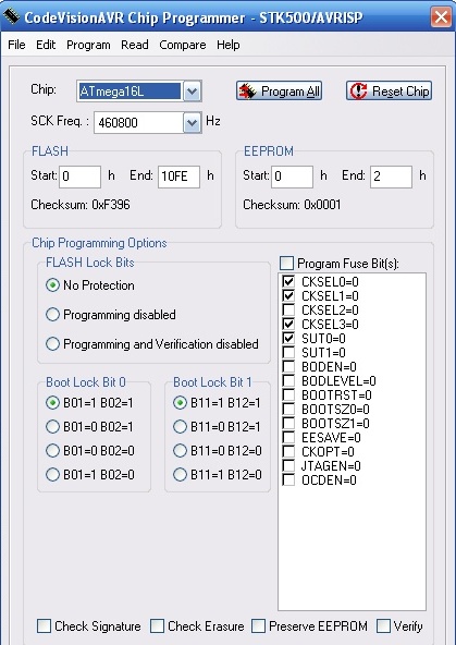

Всех Котов С наступающем Новым годом!
Добрался наконец до сборки часов.И...не пошли.
Матрицы-60 мм ОА,Atmega16A,ULN2803,74HC595D
Плату брал готовую_покупал у кого-то на форуме.
Прошивку брал 1_09.rar ОА с первого поста.
Фьюзы-в прикрепленном файле от OLED,правда еще присутствует фьюз SPIEN-который программатор снимать не хочет.
При запуске работает только нижняя строка,секундные диоды -перемигиваются.
при нажатии на кнопку в нижней строке что-то меняется.
Разводку проверил,плата помыта.Что может быть?Может не та прошивка?Программатор паралельный ChipProg 40-ошибок при ISP программировании не дает.
Подскажите,может кто с таким встречался?С уважением

МК работает (точки мигают, кнопки срабатывают).
ищи ошибку в районе регистр595-улн-матрица.

murmanik писал(а):
Плату нашел,а схемы в статье нет.Ткните носом где такая схема.Спасибо
процессор с обвязкой http://i015.radikal.ru/1106/75/2000e1f61ce5.jpg
595+улн http://mdoga.ru/Designs/Matrix%20clock% ... age011.jpg
скорее всего баг в районе 595+улн. проверь, не замкнуты ли какие ноги регистра, подключена ли его 10 нога к +5в (если висит в воздухе, можешь подвесить продавца платы за :oops: .) Исправен ли сам регистр и улн2803 и правильно ли они запаяны.
да, и матрицы проверь. может у тебя матрицы с "нестандартной" разводкой выводов.
Кстати! Всем рекомендую запаивать матрицы только после проверки работоспособности часов. Спаяйте сначала всё кроме матриц, подайте питание и понажимайте кнопки. Нажатие кнопок должно сопровождаться звуковым сигналом. Если обе кнопки "пищат", можно с большой долей вероятности говорить что все собрано верно.
Также если плата заводская с металлизацией, просто вставьте матрицы в отверстия, и посмотрите что отображается на экране.
