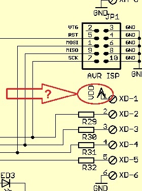

Куда это питание идёт?
+12 на колодку J1
И вообще, я ж писал, разъем XD - резервный, на него, кажется, в этой версии прошивки ничего не идет. Потом планирую добавить управление реле всякими... но пока времени нету.

Freeman писал(а):
+12 на колодку J1
Спасибо! )
