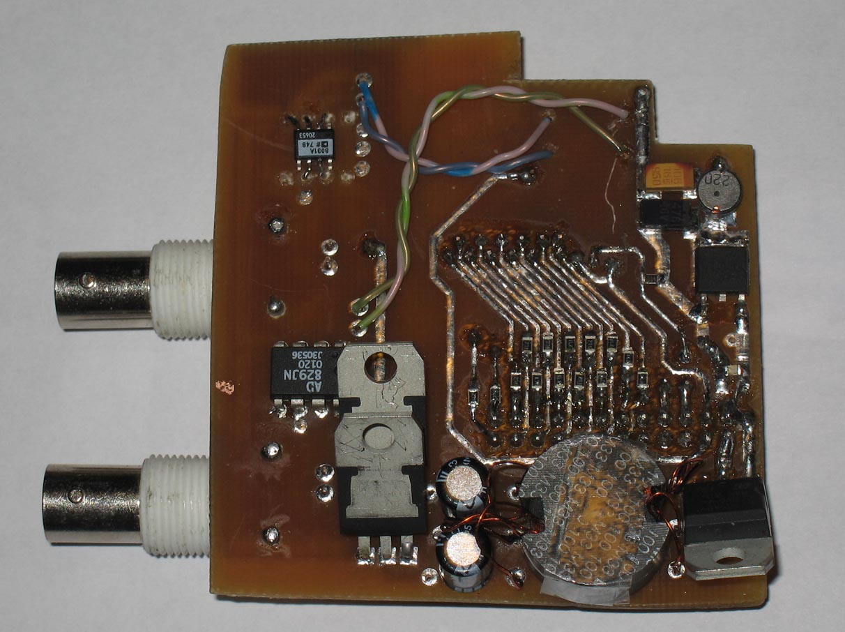

Выкладываю обновленую аналоговую часть. Совместима со старой цифровой частью, вставляется в тот же разъем, что и первый вариант.
Плату я сделал двустороннюю. На плате, с помощью драйвера max253 и ферритового трансформатора, организовано двуполярное питание для ОУ. Транс мотал сам в маленком ферритовом горшке, что-то вроде 17 витков в первичке и 27 сдвоеного провода во вторичке, нужно чтобы на вторичке получилось вольт 7-8. Частота драйвера полчилась 300 кГц.
Диодный мостик после транса делал на двух сборках по два диода Шотки.
Так как ОУ работают в режиме дифференциального усилителя то получилась своеобразная развязка по землям выходных каскадов с цифровой частью. Кстати, можно попробовать регулировать выходную амплитуду поставив переменное сопротивление в обратную связь в ОУ... не пробовал ещё.
Цифровое питание ЦАПа беру с платы с ПЛИС, аналоговое формирую заново с помощью дополнительного стабилизатора.
Все вместе даже влезло в старый корпус (фото см. в статье).
Комментарий к файлу: Схема и плата

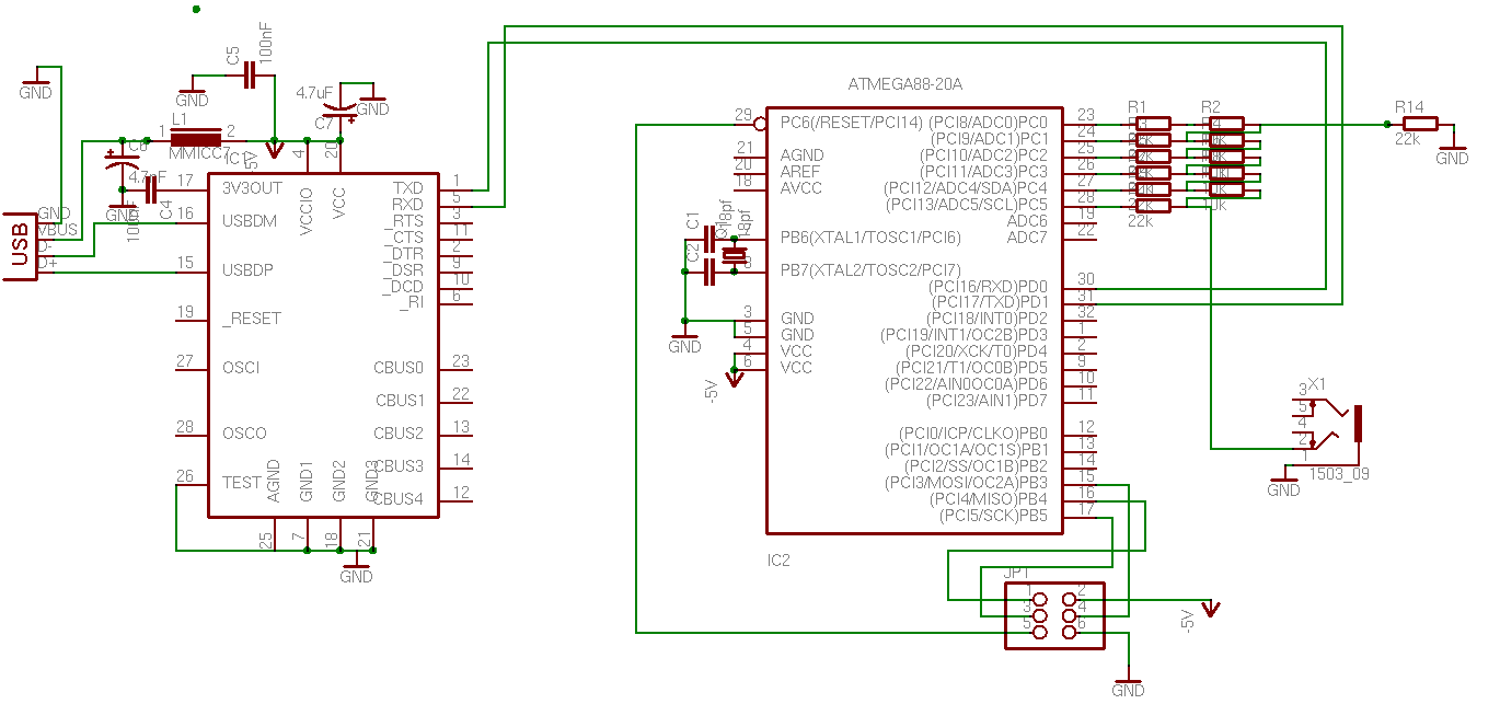

и ещё один генератор нашел
тут http://dev.sinusoid.com/articles/2007/07/31/usb-controlled-dds-signal-generator-with-atmega88
но только схема от него без прошивки
Комментарий к файлу: DDS_m
dds_schem-tm.jpg [12.2 KiB]
Комментарий к файлу: USB controlled DDS signal generator with ATmega88
dds_schem.png [25.55 KiB]
