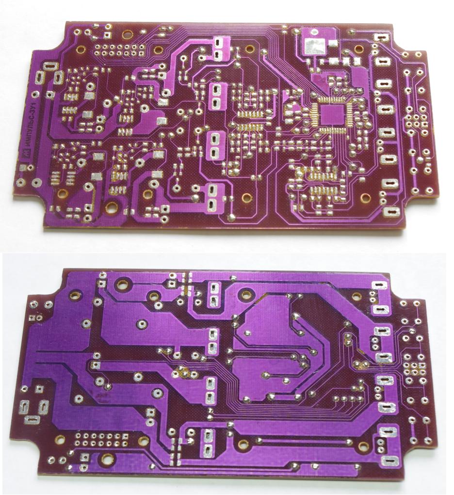

Дополнение к статье
В последнее время я стал наносить фоторезист в воде, поскольку мой резист сделан 11 марта 2009 года и стал очень плохо прилипать к плате.
Зачищаем плату нулевкой, моем, кипятим в растворе кальцинированной соды минут 5, моем.
Наливаем в таз воду, кидаем туда обезжиренную плату. Под водой стаскиваем с фторезиста матовую пленку и укладываем его на плате, разглаживая пальцами. Потом все это вынимаем, кладем на лист бумаги и раскатываем резист фотоваликом выдавливая из под него воду. Дальше все это дело под пресс 20 кг (я использую две 10-кг гантели).
Под прессом платку я забыл на ночь, поэтому на следующий день все очень хорошо прилипло, а так, думаю, достаточно пару часов подержать...
Маска
Выяснилось, что фоторезист, соприкасающийся с воздухом, НЕ ЗАСВЕЧИВАЕТСЯ! Это было причиной браков паяльной маски. Но главная трудность нанесения маски в том, что надо обеспечить приклеивание резиста к рельефной поверхности протравленной платы. В промышленности для этих целей используются вакуумные ламинаторы.
На данный момент было принято решение наносить маску тоже под водой. Результат при этом лучше, хотя иногда встречаются отслаивания маски.
Отверждение
Для того, чтобы маска не слезала при пайке/промывке, ее надо отвердить. Сначала моска отверждается под УФ-лампой в течение часа.
Далее проводится термоотверждение в духовке.
На эту тему есть интересная статья: А. В. Короткевич, В. А. Плешкин "Сухой пленочный фоторезист как изоляционное покрытие алюминиевых подложек" http://www.nbuv.gov.ua/articles/ospu/TKEA_99_5_6/9.pdf
Я проводил отверждение час при температуре 100 градусов, дальше я плату выдержал 10 минут при 150 градусах и побоялся, что резист начнет портиться и вынул.
Вот результат:
Плата лудилась с помощью спиртоканифольного флюса и усердно промывалась изопропанолом минут 10. Как видно, резисту хоть бы что :)
Plata.JPG [172.19 KiB]

Здравствуйте! Статья очень интересная, цвет плат симпатичный. Может кто пробовал уже с другим пленочным фоторезистом?
Также интересно каков цвет фоторезиста ПФ-ВЩ-50 до того, как его запекли.

Цвет незасвеченного свежего фоторезиста такой же фиолетовый, но более насыщенный. Вообще, после денька на солнце летом, например, резист блекнет, не такой насыщенный. Но ведь маска не для красоты делается, да и плата в корпусе стоит в темноте, так что думаю, это не проблема.
С другим резистом я не пробовал - все не закончится имеющаяся пачка 2009 года. Липнуть он правда перестал, но я теперь клею "на мокрую" под водой и под пресс 20 кг на несколько часов (а лучше на сутки) - адгезия вроде норм.
Вообще для маски сущаствует специальный фоторезист СППМ от Славича, но я его в продаже пока не видел.
Самая большая проблема маски из пленочных резистов - как приклеить резист между близко расположенными дорожками. Накатка "на мокрую" решает проблему защиты от воздуха, но после проявки и сушки между близко расположенными дорожками могут получиться места, где резист не приклеен к плате. У жидких масок таких проблем нет.
