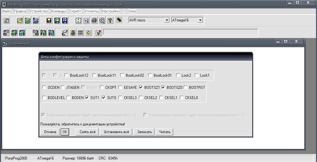

8 - можно ли взглянуть поближе и подробнее на фото Вашего девайса
(станка) с целью - как это сделать правильно?
9 - можно ли увидеть скрин фьюзов для меги (я только только начал с
микроконтроллерами ,AVR )/?
выложу ответы, надеюсь Freeman не против будет....
что мне автор ответил....
1. По умолчанию контроллер работает в полушаге.
2. Только полушаг. была где-то версия под шаг, но на практике если использовать компютер для управления станком во всех случаях нормально работает полушаг.
3,4. Режим удержания, он же режим спада тока включается через 1,5 сек.(уже точно не помню) после простоя. Представляет собой 30% ШИМ.
5. Концевики и реле подключаються по классической схеме через ЛПТ порт.(контроллер в этом случае не при чем) Концевики и реле не разведены ни на схеме ни на плате. В будущем планировал управлять ими с помощью контроллера, но на пока времени нету.
6. На радио коте на форуме выкладывал платы в игл каде. поищите тему, она там есть. Сейчас не могу найти, так как работаю через новый(пустой) ноут и выхожу в нет через мобилку.
7. Зависит от двигателей. Вообще рекомендую компютерные БП - мощьные небольшие и не дорогие. У меня компютерный на 250 Вт. Двигатели на малых оборотах берут 3-5А. каждый.
8. Можно будет как доберусь до нормального инета (с понедельника напомните пожалуйста), или до самого станка что б повторно пофоткать (через пару недель).
9. Тоже самое, как доберусь до дома, или хотябы до СВОЕГО компа
По помяти, вроде так:
LOW
BODLEVEL
Порог монитора питания
BODEN
Монитор·питания·включён
SUT1< - галка
Выбор времени запуска
SUT0< - галка
CKSEL3
Выбор тактового сигнала
CKSEL2
CKSEL1
CKSEL0
HIGH
OCDEN
Включить On-Chip Debug
JTAGEN
Включить JTAG
SPIEN< - галка
Разрешить внутрисхемное программирование
CKOPT
Oscillator Options
EESAVE
Сохранять содержимое EEPROM при стирании кристалла
BOOTSZ1< - галка
Выбор размера загрузкика
BOOTSZ0< - галка
BOOTRST

Но те что выложил в переписке должны быть правильными. В любом случае, у кого понипрог, скриншот сделать не удастся, т.к. програмил я через КодВижнАВР.
http://www.bezkz.su/index/kalkuljator_fjuzov_avr/0-7
смысл в калькуляторе следующий:
Выбираем свой кристал(у кого-то может быть с А в конце)
Монитор питания нас не интересует, оставляем
Выбираем внешний кристалл/резонатор что б CKSEL=1111, остальное - время задержки перед стартом, выбираем, например, самое последнее SUT=11
убираем галку Интерфейс JTAG включен;
Разрешить внутрисхемное программирование - галка должна стоять, не трогаем.
Остальное не трогаем...

Нужен совет как виставыть фюзи в Ponyprog помогите пожалоста

Безымянный.JPG [76.22 KiB]
