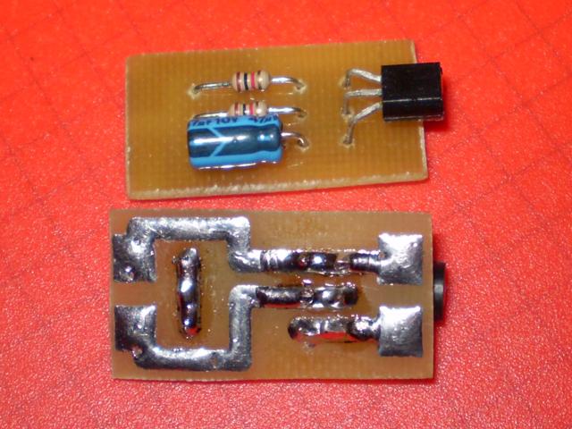

Привет всем! Повторил конструкцию http://radiokot.ru/circuit/audio/amplifier/40/ и весьма польщен. Вот небольшой фотоотчет. Всем советую. 8)

Вот печаточка, кому не лень такую маленькую плату повторять в ЛУТ

Автор:  headshotbacs [ Сб сен 18, 2010 23:32:21 ]
Заголовок сообщения:  Re: Усилитель для компьютерного микрофона с фантомным питани
Да, глухо как в танке. Неужели никто не собирал эту конструкцию? Более 100 просмотров и ни одного комментария :o
У меня усилитель пользуется успехом. Сейчас всем друзьям собираю. Вот еще немного снимков, но покачественнее.
Комментарий к файлу: В неоднократном повторении
PCB.jpg [48.48 KiB]
Комментарий к файлу: Общий вид со стороны дорожек и со стороны деталей.
PCB-1.jpg [69.28 KiB]
Комментарий к файлу: Две платки. Которая больше - опытный образец (дорожки процарапанные а не травленые, большие габариты) Котороя меньше - окончательный вариант.
PCB-2.jpg [43.47 KiB]

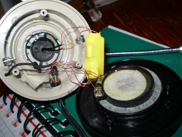

Комментарий к файлу: Платка обтянута термоусадкой перед сборкой наушников.
Headphones.jpg [69.65 KiB]
