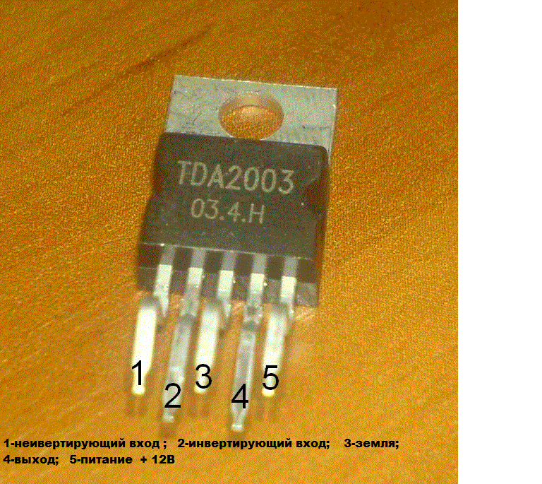

подскажите распиновку tda2003

в корпусе как транзистор
TDA2003.gif [172.87 KiB]

спасибо
