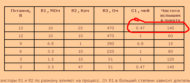

У меня вопрос???? Зашёл в (Схемы > Светотехника > Мигалки > Моргало светодиодное).... На картинке написано(C1 10мкф x 25В) а в таблице написано непонятка....С1-0,47 мкФ - ( на первой строке) и я нечего ни понял??????? Помогите мие???????????? Что делать ???????????????????????????

Ёмкость С1 зависит от частоты вспышек. Там же написано. 0,47 мкф для 160 вспышек в минуту.
Вам сколько нужно? Можете сами его менять и подбирать.

скажите может у меня горит потому что не те резисторы поставил? какой поменять?
R1=1,5 Мом
R2=3 Ком
R3=220 Ом
С1= пробовал 47нФ и 4,7мФ

Смотрите, там есть таблица. Подбирайте какие ести номиналы как можно ближе, и не забудте на питающее напряжение внимание обратить.

как сделать что бы можно было там ставить 12 вольтовые светодиоды и штук этак 60
Питание, 12 В
R1 , 10 МОм
R2 , 22 Ком
R3 , 470 Ом
C1 , 0,47х50V мкФ
Частота вспышек в минуту 120
и чёт там на светодиод идёт не 3 а 1 вольт
