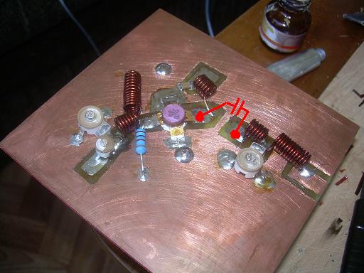

частоту сами расчитайте. )) тут видимо для частоты 140 мгц, может 100 мгц
кстате конденсатор на схеме указан а на фото не припаянИзображение

Собрал. не запускается потребляемость 0 ма подавал на питание 20в подключаю 100 мГц N перехода бесполезно P перехода тоже самое мощность сигнала 1 ват варьировал с кондёрами по ёмкости напрямую к базе всё бес толку на выходе КМка 68 нанофорад и китайца ставил ноль эмоций транзистор испытывал в выходном каскаде передатчика всё нормально в схеме наработает в чём подвох?

Во блин нафлудил.... Короче! Всё заработало, но из-за того, что изза автора схемы я чуть не спалил довольно дорогой транзистор, на который я месяц откладывал из школьных завтраков, да не обидится автор, если я пару раз назову его лопухом.
В общем, все номиналы как на схеме, монтаж тоже, вероятно, автор рассчитывал на 144МГц, мне же надо было на 100. Внимательно отнеситесь к выбору конденсатора на 0,1мкф, не пихайте всякое низковольтное низкочастотное рожно.
Антенну заранее настроить. Из приборов у меня - только винтажный стрелочный КСВ-метр американский, атомной эры, с ебэя, вам советую тоже что-то спаять или купить.
А теперь раздача слонов. После того, как всё соединил, включил передатчик, ровно 2,5 ватта, и вмандил вилку БП 24 вольта в розетку (КСВ антенны - 1,3) - тут же раскалился транзистор, даже вентилятор не помог и термопаста, и на выходе - почти то же , что на входе.
Переключив КСВ-метр в положение "forward", поставив стрелку в среднее положение, начал крутить кондёры, по максимуму выхода в антенну. В р-те для частоты 100Мгц пришлось подпаять параллельно входному и выходному подстроечному конденсатору - ёмкость в 6,8 пик.
В результате максимум в антенне получился при средних позициях подстроечников. Потом, обожгя палец о радиатор, выключил БП и задумался.... После третьего кальяна меня озарило - каких еще 13 витков перед антенной!? Перед катушкой неонка палец обжигает, после катушки даже не светится - короче оставил 6 витков - в р-те моща вся в антенне, транзистор чуть теплый, что говорит о хорошем согласовании.
Кстати, кому интересно, рассчетная индуктивность катушек, как на схеме слева направо - 52нГн, 260 нГн, 108 нГн, 36 нГн, 260 нГн (это которую уменьшить).
Ах, да... я же хотел автора лопухом назвать =) ...но не буду. Кто не ошибается тот не паяет 8)

norman_14, уточните по расчётной индуктивности. 52нГн, 260 нГн, 108 нГн, 36 нГн, 260 нГн (это которую уменьшить) - это вы привели ряд индуктивностей, которые должны быть для 100 МГц?
Потому что если, например, взять и рассчитать индуктивность одной из катушек (возьмём последнюю: 13 витков проводом 0.6мм на каркасе диаметром 6мм) то получается вообще 0,572 мкГн, притом что усилитель якобы на 140 МГц. Неразбериха, какие всё-таки индуктивности использовать для 100 МГц.
