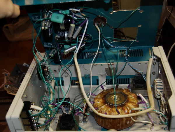

СообщениеДобавлено: Пт ноя 21, 2008 01:24:02
Зарегистрирован: Пт ноя 21, 2008 00:19:45
Сообщений: 39
Собрал этот усилитель. И сразу хочется сказать, в схему закралась ошибочка. Исправляется следующим образом - сеточный резистор R6 должен соединятся с анодом, и никак не с питанием, ибо в таком варианте мы получаем КЗ, усилитель идет в разнос и выходные лампы могут выйти из строя. Вначале сгоряча собрал так, не подумавши, и спасли меня только тумблеры поставленные в разрыв пподачи анодного напряжения.
Блок питания реализовал по другому. На кенотроне 5Ц4С. В фильтре 2 конденсатора по 47мф и 450V. Дросселя к сожалению не нашел. Конденсаторы по питанию зашунтированы бусажными, номиналом 2% от электролитов. Повышающий трансформатор тор, от какого-то лампового агрегата, сказали, что работал в накачке лазеров (нашел в хламе на выброс из одного НИИ, собственно лампы и корпус тоже оттуда). Обмотки 200 + 200 со средней точкой.
Накал ламп усилителя и кенотрона на 2х ТС-114, не выпрямлял и смещение не вводил, собственно имею слабый фон 50Гц в колоках.
В самой схеме применил лампы 6П3С-ЕВ и 6Н1П-Е, как мне кажется они будут покачественнее. Конденсаторы С1 и С3 - К78-2. Электролиты отстойные китайские ELZET и Gembird, шунтированные бумажными МБГО 2% номиналом. Все резисторы С1-23, номиналом не ниже 0,5Вт.А в катодных и анодных цепях не ниже 2Вт.
В качестве выходных трансформаторов использовал не перемотанные (пока еще, лень) ТВЗ-1-1. Валяются еще ТВК, но ТВЗ понравились больше.
Усилитель сделан по схеме двойное моно. Тоесть в одном корпусе 2 одинаковых усилителя. Регулировку громкости пока не вставлял. Регулирую с компа.
Звук на некоторых произведениях просто отпадный. Во всяком случае слушать приятнее чем каменный усил. Звук, даже с такой компонентной базой на хорошем уровне. Отличается от каменного большей мягкостью. Сравнивал с Кумир У-001, по части параметров ламповый впереди. Впрочем все субъективно.
Могу выложить фотки того, что получилось.

Выклвдываю фотки усилителя. Тут он без выходных трансформаторов.
Усилитель.jpg [139.44 KiB]
--- WBR
СообщениеДобавлено: Вс ноя 23, 2008 23:55:17
Сообщений: 39
То, что под лампами.
Под лампами.jpg [146.96 KiB]
--- WBR
