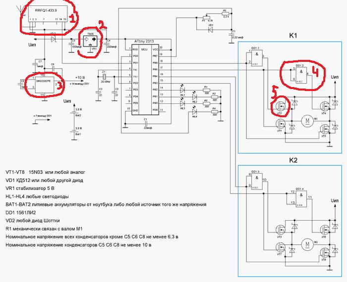

Привет! Я начинающий радиолюбитель. Хочу собрать модель отсюда: http://radiokot.ru/lab/controller/24 . Но возникли вопросы по схемам.
Передатчик: (скрин во вложении)
Комментарий к файлу: схема передатчика
02.jpg [41.98 KiB]
1. Как подключать питание? стрелки к стрелкам, а палки с перпендикулярами к палкам с ...?
2. Можно ли обойтись без RTFQ1-433.9 ?
Приемник: (скрин во вложении)
Комментарий к файлу: схема приемника
03_tn.jpg [56.61 KiB]
1. Можно ли обойтись без RTFQ1-433.9 ?
2. можно ли убрать стабилизатор?
3. Для чего этот элемент (выделен как три)? и можно ли обойтись без него?
4,5. Можно ли обойтись без элемента 4 и 5? т.е. просто подключить мотор?
Просто мне срочно нужно собрать эту машинку, а части деталей нет. Достать можно, но в другом городе и только через несколько дней, а машинка нужна уже завтра.
Заранее благодарю за ответы и советы!

1)боюсь с вашим набором запчастей завтра никак.
2)если вы задаете такие вопросы, то возможно не знаете о том что нужно запрограмировать микроконтролер (МК)
и в связи с этим я сомневаюсь что у вас есть програматор. сделать его несложно но нужно время и дополнительные детали
3)из того что вы спрашивали исключить ничего нельзя
4)RTFQ1-433.9 собственно радиомодуль, без него совсем никак.

Спасибо за ответ! Я знаю, что надо прошивать МК, программатор собирается из удлинителя COM-порта, "пары" проводов и 6 резисторов. прошивка есть в конце статьи. жаль, что ничего нельзя исключить. :( но все равно спасибо!
