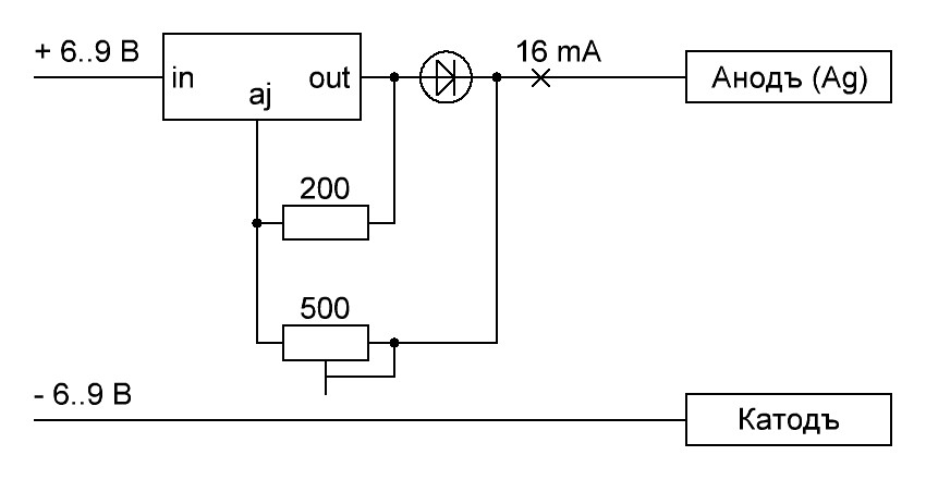

При всем уважении к автору статьи с микроконтроллером только лишние навороты. Переменный ток нужен только в случае использования двух одинаковых электродов для их одинакового растворения в воде. Кто мешает сделать ток стабилизированным постоянным с помощью КРЕНки, включенной по схеме стабилизатора тока, в качестве катода использовать пластинку из нержавейки. Главная постоянная - ток через единицу площади электрода. Производительность - 1 мг при 16 мА/мм2. Нужна концентрация 100 мкГ/л? Пожалуйста - 6 секунд в литровой банке. Можно пропорционально увеличить или уменьшить ток, главное, чтобы он был СТАБИЛИЗИРОВАННЫМ. Тогда и содержание солей и примесей в воде не слишком влияет. А то намутили тут - микроконтроллер, инверторы, индикатор. Народ только отпугиваете от полезной, в общем-то вещицы. У меня уже лет пять такая фиговина работает. Еще бы в виде приставки к компьютеру сделали для солидности и программу написали. Платную.

Уважаемый Max, мне как-то не неудобно писать статью про чужую идею. Могу только дать ссылку (свеженагугленную) на её автора - http://blog.kp.ru/users/2866289/post93863347/ . Кстати, там и рекомендации по примененнию есть.
А моя схема -
Рекомендации:
Для более полного израсходования батареи желательно применить светодиод с минимальным рабочим напряжением (красного цвета - 1,6 В) и линейный стабилизатор с также минимальным dropout.
Расстояние между пластинами электродов - 1,5-2 мм. Конструкция желательно разборная, для периодической чистки серебряного анода (чищу зубной щеткой и пастой), так как быстро темнеет.
Всё, чем могу. Успехов.
