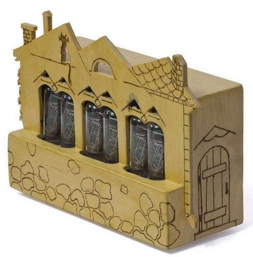

Часы SUNny_Сlock в корпусе от Андрея Дякина с сайта "Ярмарка мастеров":
sc3.jpg [49.81 KiB]
sc2.jpg [42.52 KiB]
sc1.jpg [72.78 KiB]
