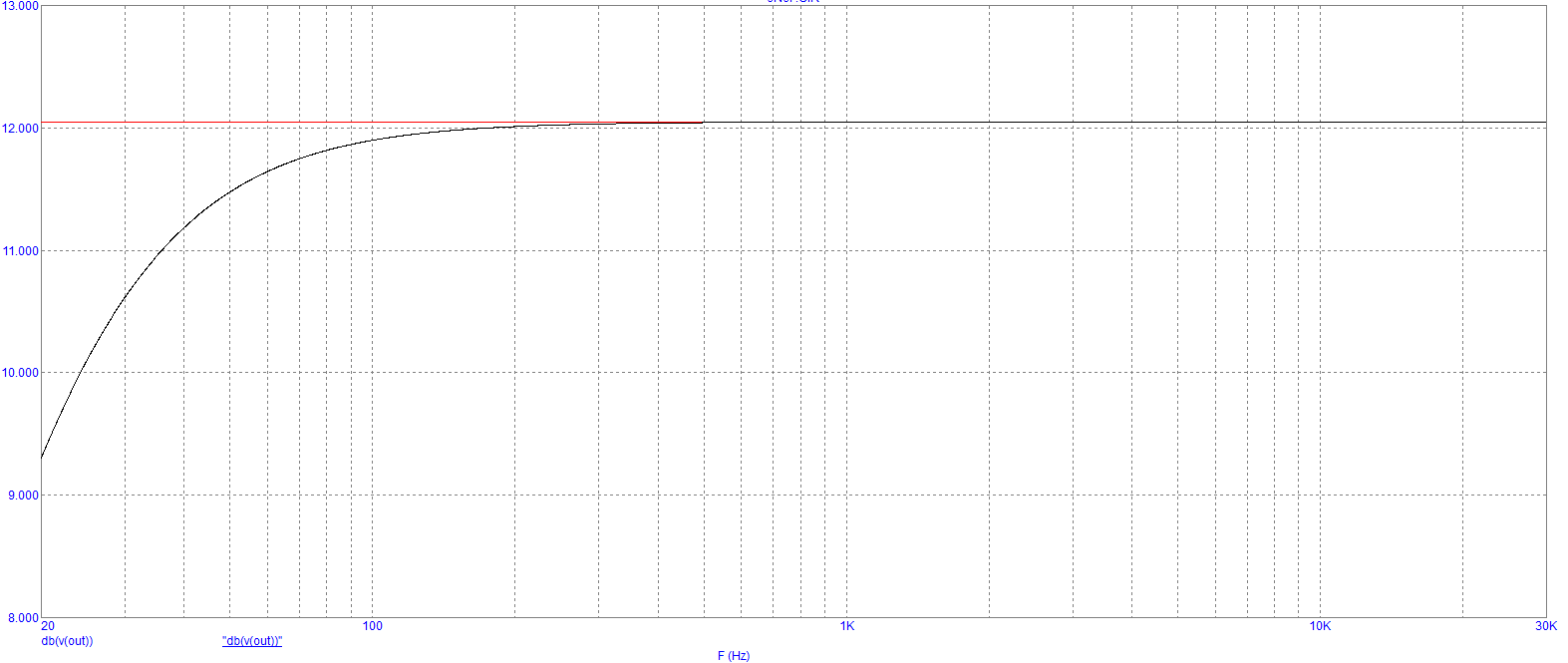

Есть один вопросик... Напомню схему: http://radiokot.ru/circuit/audio/amplifier/51/02.jpg
С чем связан выбор такой большой ёмкости С3? И почему на 200В? Если лампа снизу выйдет из строя, то на этом электролите, по идее, должно быть почти всё напряжение питания :dont_know:
Поинтересовался данной темой на других форумах и говорят, что ёмкость не должна быть такой большой. Хватит от пары до пары десятков микрофарад. Я б хотел МБГЧ 10мкФ 250В поставить :tea:

Если использовать усилитель для наушников то при низкой емкости выходного конденсатора буден завал по низким частотам.
Вот график, нагрузка 300ом. Красная линия ёмкость 470мкф, чёрная 10мкф.

АЧХ снималась с работающего девайса или симулирована в программе?
А если нагрузка будет менее 100Ом?
