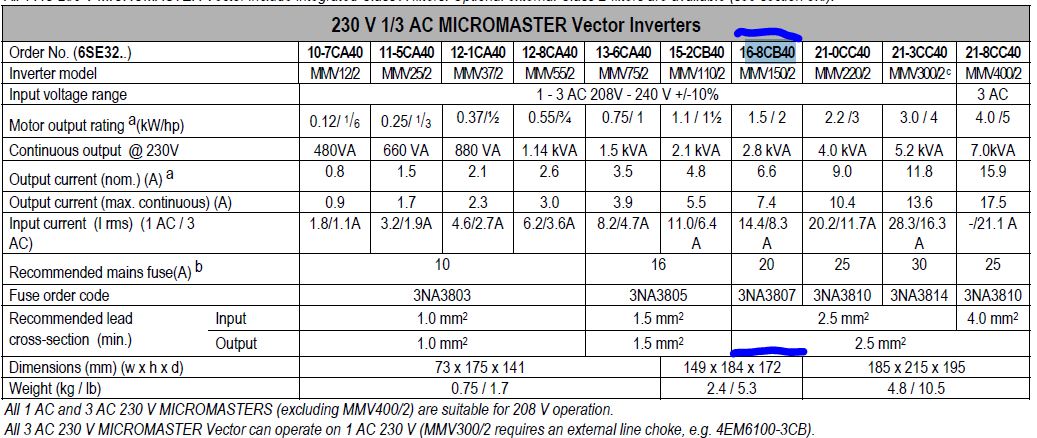

Здравствуйте.
Имеется частотный преобразователь Siemens Micromaster Vector 6se3216-8cb40 230v 1/3 AC Output 7.4A (3 фазы) 1.5kW
Имеется двигатель Sew Eurodrive 50hz 380/500v 2.4A 0.11/1.1kW r/min 290/8,7/2900/87
Т.к частотник расчитан на входное напряжение 3AC 208-240в , подавать на вход частотника намерен 1 фазу 230в.
По мощности они подходят, по напряжению-нет. Частотник будет выдавать 220в между фазами, а надо 380.
Поможет ли переключение двигателя в схему треугольника? Тогда на 1 обмотку двигателя будет 220в.
Добавлено after 12 minutes 43 seconds:
использовать двигатель намерен на частоте 25-30НZ
Комментарий к файлу: характеристики частотного преобразователя (выделил карандашом)

Поможет, если у этого мотор-редуктора есть 6 выводов, чтоб треугольник собрать.
Вы сначала правильно цифирки с двигателя перепишите, чтобы не задавать глупых вопросов. Иногда помогает фото шильдика, но только сделанное не на смартфон ночью под одеялом. Но на потёртых жизнью двигателях символы порой настолько неразборчивы, что никакое фото не поможет, а только внимательное рассмотрение на месте при очень хорошем освещении...
А глупый ваш вопрос потому, что он из серии: "Ты уже перестал пить коньяк по утрам?" Чувствуете подачу материала? Как бы отвечающий ни ответил (хоть ДА, хоть НЕТ), он в любом ответе признАет, что раньше он коньяк по утрам пил. Чтобы ваш вопрос был не глупым, надо чтобы сейчас движок был соединён звездой. А он, если на 380, то уже в треугольнике. И как вы собрались переключать его с треугольника на треугольник??? И про циферки я не просто так написал: сдаётся мне, что там переключаемые полюса, а не звезда-треугольник, хотя и с полюсами тоже не сходится... Для полной уверенности надо знать точно параметры или модель двигателя.
В этом диапазоне (а именно не более 30 Гц, в минус же можно спуститься и ниже 25-ти по меньшей мере вдвое) имеющегося треугольника ещё хватило бы для питания от 220 вольт, надо лишь правильно настроить частотник. Там эти настройки есть. Понятно, что из обещанного киловатта вы получите не более 666 Вт, но вот мне пока непонятно, какая же всё-таки мощность этого двигателя. Циферки с шильдика не сходятся промеж собой...
Всего доброго.
