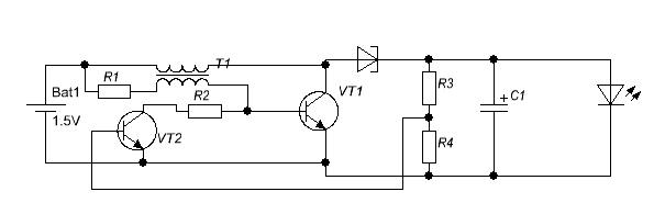

Модернизация фонарика(альтернативная версия).
http://radiokot.ru/lab/analog/24/
Собираюсь подключить к нему светодиод 1вт, 350мА. Нужно ли что-то в схеме пересчитывать и обязательно ли ставить R2 в этой схеме?
Кольцо К16-10-4 М2000НМ.
Питание 3В.

врядли потянет . схема довольно маломощная , а на такой диод как у вас надо будет пересчитывать всю схему , начиная с транзистора и дросселя . R2 для ограничения тока стоит .

опс , пропустил мимо глаз что напруга будет 3В :)
в таком случае возникает вопрос - а зачем эта схема ? диод потребляет 350мА , значит 1/0.35~3В . две пальчиковые и драйвер не нужен. а если хочется высасывать до конца , то без контроллера тут не обойтись (подразумевается не только промышленные специальные , но и самодельные на различных микрах и дискрете). в данную схему по-любому необходимо будет вводить ОС по току или напряжению и в зависимости от выходной величины управлять транзистором .

по поводу резистора - от него лучше отказаться на таких мощностях и с таким питанием .
кто попробует такую схемку ? :
считать номиналы влом ... :) так что опытным путём подбирайте два делителя :)
хотя там 1 только подобрать ... который на базу ограничевающего транзистора стоит . второй делитель надо рассчитать на минимальный ток потребления и обеспечение требуемого тока БЭ транзистора . ну и ещё в расчёте на то , что транзистор должен совсем немного открываться при свежих батарейках и полностью раскачиваться при убитых .

вторая схема немного не в тему . первая - почти то же самое что и я нарисовал , единственное что следит за током , а не напряжением .

так я же ничего не говорю против схемы :) а вот для светодиодов вроде как всёравно что стабилизировать . ток через него получается номинальный при номинальном напряжении питания , и наоборот - падение напряжение получается номинальное при номинальном токе :)

они маломощные и потому половина без контроля выходного напряжения или тока . остальные - вариации одной схемы и так же маломощные .
