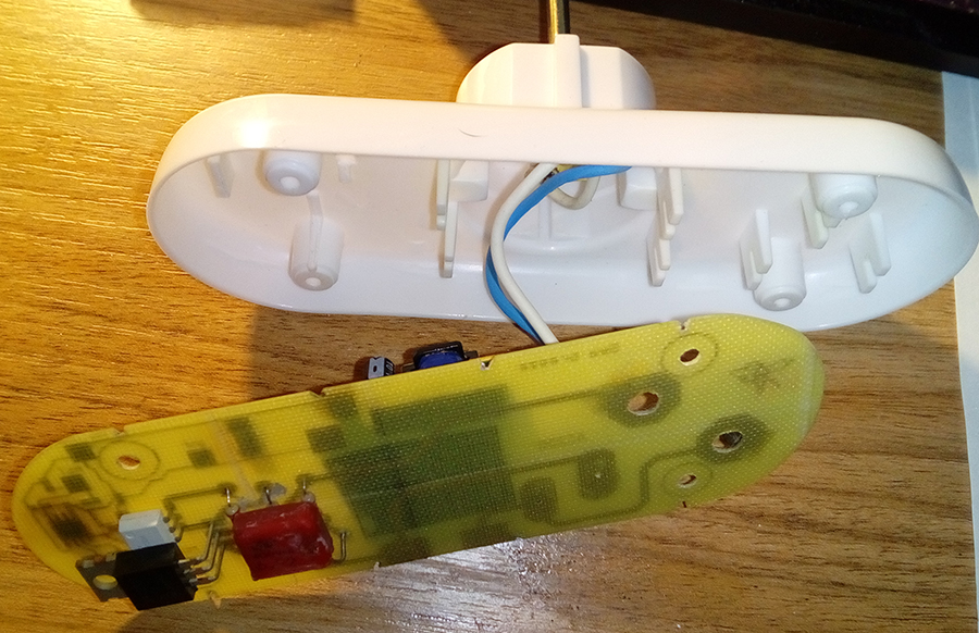

Спасибо автору. Простая и полезная конструкция.
Заработало всё сразу, без капризов.
Мой вариант сборки (первый попавшийся китайский тройник на базаре, в который "на глазок - влезет"):
внутренности:
Для питания мк лень "изобретать колесо" - взял плату из фирменной зарядки Samsung, которой добрые люди оторвали провод с разъёмом.
Плата в SL6 (мож у кого тоже лишний тройник есть :))) ):
pcb_breeze_troinik.zip [10.53 KiB]

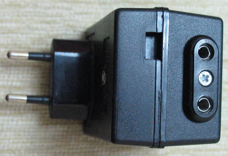

Тоже доделал. Трансформатор (12 В 41 мА) задарил кум. В качестве стабилизатора 5 В поставил 78L05 в корпусе SOT-89. Дополнительно поставил светодиод, показывающий, что устройство подключено в розетку.
Симистор применил BT139-800, в качестве оптосимистора установлен MOC3063.
Упаковал все в корпус отслужившего свое сетевого адаптера.
Ну и несколько фотографий.
Плата
В корпусе
Попробовал в деле, не очень понравилось с моим вентилятором. Надо менять прошивку. Попробую в ней разобраться. А может автор поможет? Не понравилось, что в некоторые моменты вентилятор останавливается. Поэтому переделка будет заключаться именно в определении нижнего минимального порога, при котором еще сохраняется устойчивое вращение лопасти вентилятора.
У меня вентилятор с лопастью 30 см.
