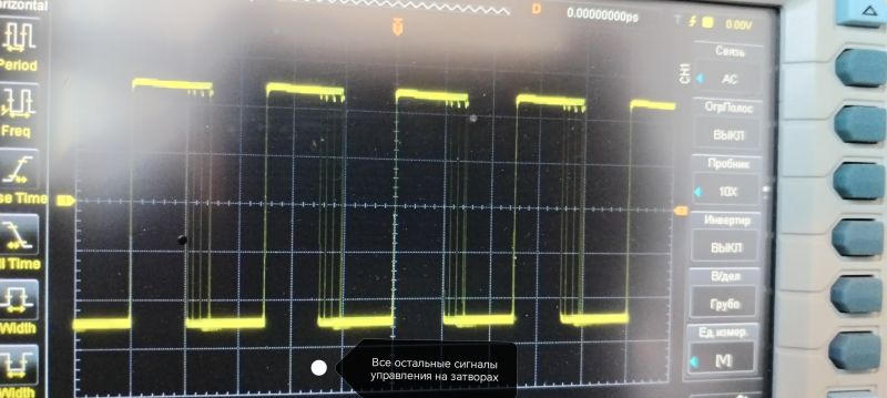

Ремонтирую я значит частотный привод и все ок, но есть странный нюанс отсюда и названте темы.
В общем ЧП danfoss VLT Micro Drive FC-051 Сгорела фаза V и потянула за собой драйвера IGBT их поменял, прозвонил всю обвязку, что сгорело заменил, проверил сигналы на входе драйверов и тоже все Ок. Начал проверять сигналы управления IGBT на выходе драйверов и тоже все Ок за исключением той самой сгоревшей фазы V, сигнал на выходе искаженный (фото). Обзвонил и перепроверил вообще все, что только можно и питание проверил и даже драйвера менял местами, но выловить причину не могу. Дорогие друзья прошу помощи. Ремонтирую для себя, я не мастер, но кое что понимаю. К слову драйвера стоят от Infineon 2ED020I12-FI.
Может кто-то сталкивался с данной проблемой.
Заранее признателен друзья.

Не в том разделе тема создана.
Проверять нужно более тщательно, идти прям с выходных ног драйвера и дальше, сравнивать с рабочими. Осциллограмма не видна толком, разрешение низкое. Похоже на наводку, как будто масса на осциллографе не подключена :dont_know:
