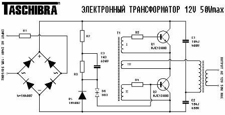

А мне интересно а как он проверит транзистор в этой схеме?
Как мне кажется большинство схем со сгоревшими БИПОЛЯРНЫМИ транзисторами будут приблизительно такими.

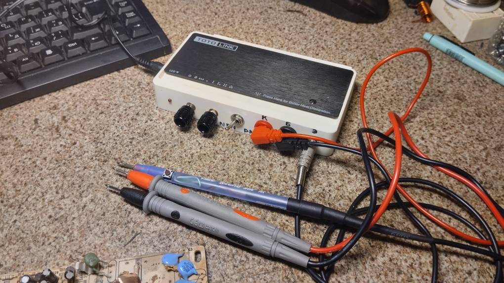

Собрал я этот прибор, запустился с полпинка. Потестировал на платках с транзисторами, отличный помощник, мне понравился прибор. Вместо сенсора применена кнопка подключенная через резистор 10кОм. Запитывал прибор 9V от импульсного БП от роутера, нормально работает.

По поводу схемы выше. У меня есть этот блок питания для галогеновых ламп и мой прибор не смог проверить транзисторы на этой плате. Вольтметр показал 9.2В на закрытом транзисторе и 9.15В при попытке его приоткрыть. Если щуп “база” подключить к эмиттеру транзистора, а щуп “эмиттер” к базе транзистора, то показания вольтметра будут такими же.
У меня сенсорный щуп работает не идеально. В некоторых случаях кожа пальца сухая и иногда приходится слюнявить палец чтобы сенсор сработал. Надеюсь у ваших щупов остро заточенный кончик, чтобы пробивать окислы контактов и лак на проверяемой плате.

9V много на показаний вольтметра, там милливольты показывает, что то не так с прибором у вас. По поводу сенсора, поставьте кнопку через резистор 10кОм как я это сделал отказавшись от сенсора в пользу кнопки.

На плате блока питания для галогеновых ламп стоят n-p-n транзисторы 13009. Вольтметр показал плюс 9.2В на закрытом транзисторе (это напряжение батареи “без нагрузки”) и плюс 9.15В при попытке его приоткрыть (это напряжение батареи под нагрузкой 3 мА и этот ток в основном достался резистору R5 и обмотке I трансформатора T1 по схеме выше а не транзистору).
