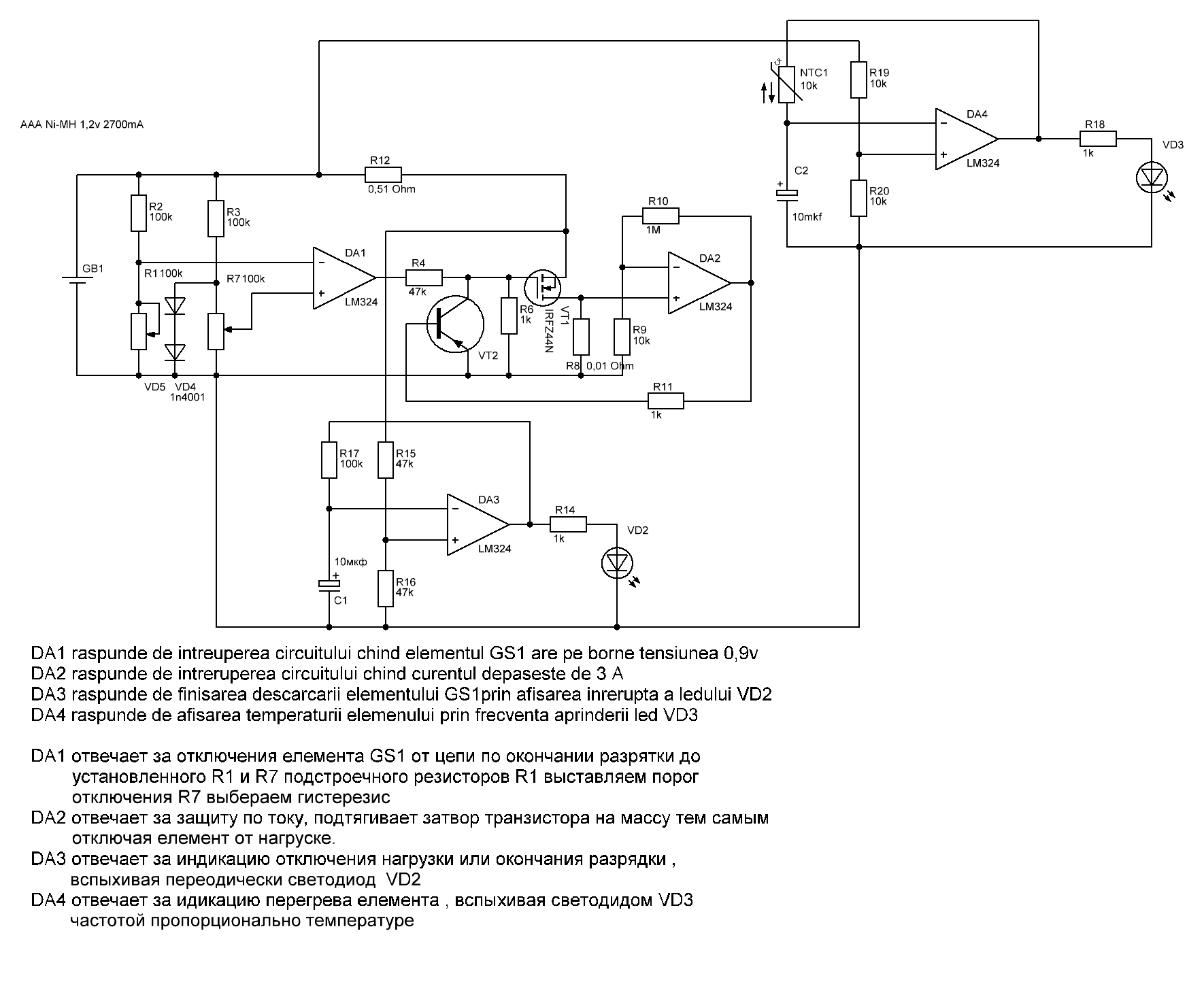

начну с того что извините за мой Русский язык я не Русский сейчас работаю на стройке гипсокартонщикам купил себе лазерный уровень для работы и работаю каждый день с уровнем он на батарейках тип аа 4 шт. приобрел себе аккумуляторы такого же размера есть хорошая зарядка для них но возникает одна проблема , нельзя заряжать аккумуляторы когда они не разряжены полностью, тоесть нельзя приготовится заранее для следующего дня со свеже заряженными аккумуляторами , потому хочу себе делать разрядник прошу дать свою объективную оценку на схему, что можно переделать чтобы она была более менее функциональная заранее спасибо

не знаю почему ссылка не работает
descarcator de baterii pe lm324.GIF [53.32 KiB]

спосибо за совет, то что я предложил здесь это одельный елемент разряжается и к кадому каналу свой компаратор тоесть вся схема делается для каждого елемента отдельно у меня был опыт того что сильно упало емкость елементов когда заряжались не доразряженные можно ска2зать в половину емкости за 20-30 циклов заряда-разряда, потому и подумавою о таком устройстве

спосибо за схему, а где можно найти описание схемы ? там нет защита по температуре или хотябы както индикацию какуюнибудь но есть мысли доработать схему большое спасибо

у меня есть пару штук (подарили как негодные колеги ) потому и хочу проверить как они поведут себя я вот только схемку хотел ее улутьшеть ..
