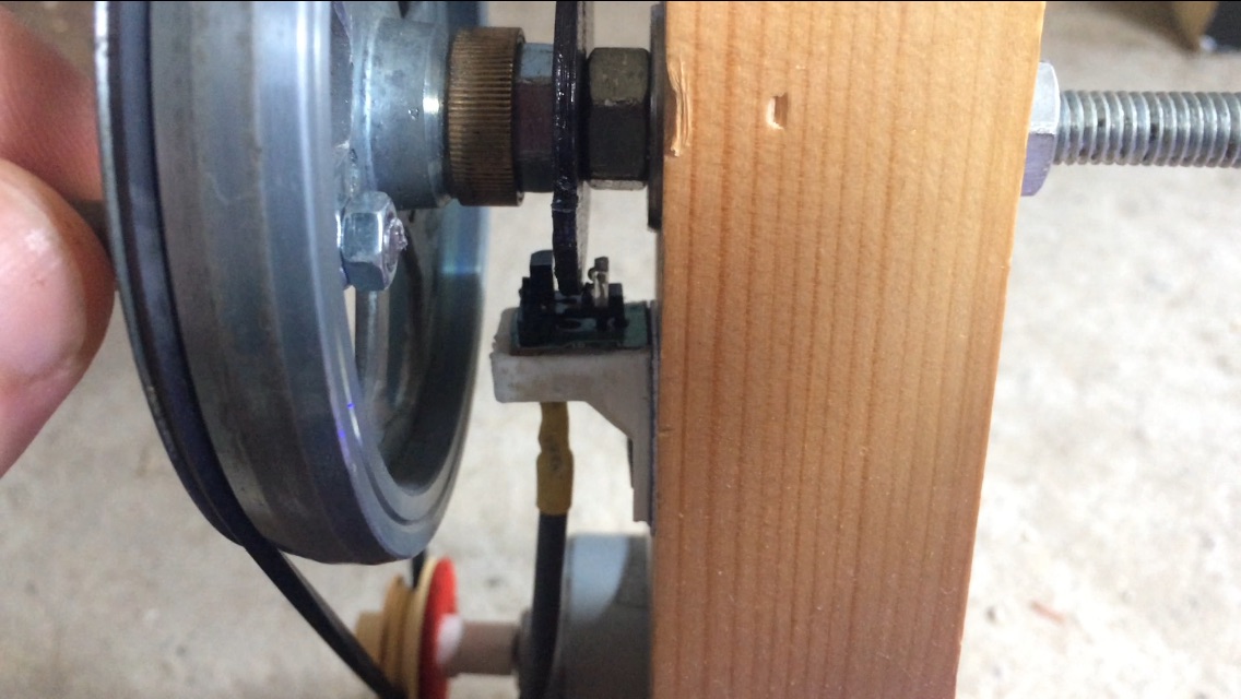

Хочу описать проблему, возникшую в ходе сборки данного станка. Станок собрал, все работает, но вот витки не считаются, иногда счет витков идет нормально , но в основном витки не считаются. Я собирал схему для проверки фототранзистора, фототранзистор нормально работает. В чем может быть проблема подскажите?
Комментарий к файлу: Сам станок
file 2.jpg [142.06 KiB]
Комментарий к файлу: Фототранзистор с диском с отверствием
file 4.jpg [141.14 KiB]

По моему, банальная засветка фототранзистора внешним светом. Попробуйте как то эту часть упаковать в закрытый короб. Но перед этим проверьте мою догадку в темноте, "помотайте".

Я пробовал и в темном помещении, все равно не работает как надо. Сразу после сборки станок работал как надо, потом появилась эта проблема, иногда считает иногда нет, разбирал специально этот модуль с фототранзистором, думал провода отпаялись, но все нормально. Незнаю как быть.

Все, решил проблему. Заменил фототранзисторную сборку от мышки на купленные в алиэкспресс модули фототранзисторов, подключил две сборки чтобы вперед и назад считала. Пока полет нормальный. )))
