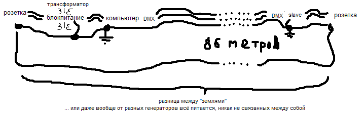

По стандарту кабель состоит из трёх проводов, напоминаю.
А вот у меня на столе с двумя проводами и так всё работало, зачем третий-то? Дифференциальное же... это самое...
А подай драйверу (или наоборот приёмнику) на это "дифференциальное" +20 вольт относительно его же ноги GND - и сразу поймёшь.
При сильной разнице между землями или третий провод в кабеле DMX выжжет "уравнивающим" током, или... например, берём компьютер формата "ноутбук" и "разземляем" его, обещая не хвататься ни за какие торчащие из него металлические детали.
Внимание, вопрос: здравый смысл между чем и чем подсказывает ставить защиту от чего?
Ответ: потому что опторазвязка...
... или сначала убедиться бы в реальной необходимости работы с настолько разными "землями". То есть найти проблему перед началом её решения.

Ты на концерте когда последний раз был? Расстояние сцена-пульт? Я не говорю за длину линии между приборами... ПС. Землится на таких мероприятиях все в одной точке. Даже второй генератор. А ДМХ - всего лишь симметричная линия передачи данных.

По поводу опторазвязки. Есть у меня один приборчик который во время работы дает очень много помех.
из за него постоянно виснет контроллер. Я пробовал подключить его по двум проводам не соединяя массу.
Ничего не помогло кроме опторазвязки.
