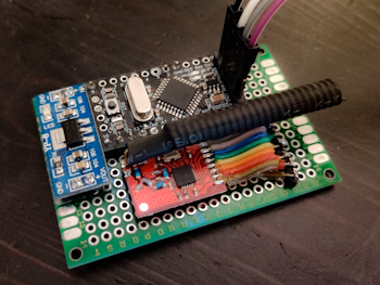

Это устройство было создано по просьбе моих знакомых друзей, у которых маленький ребенок удачно наступил на такой пульт.
А так как цена этого устройства превышает 5000 р. решил собрать альтернативное дешёвое устройство позволяющее прочитать показания с электросчетчика.
В целях дешевизны был использован минимальный набор модулей (по этой причине отказался от дисплея).Прошивка был написан в среде BASCOM-AVR, по этой же
причине для заливки прошивки был использован AVRDUDESS так как BASCOM-AVR видит не все платы АРДУИНО.
Исходник не был опубликован потому что прошивка была написана в среде BASCOM-AVR, а большинство здесь сидят на С++ ARDUINO IDE.
Знакомые друзья пользуются этим устройством уже почти год, и в общем то всем довольны (особенно ценой).
Я подумал что может быть у кого то еще могут возникнуть подобные проблемы с таким пультом, и
по этой причине решил опубликовать статью на эту тему.

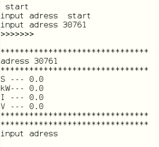

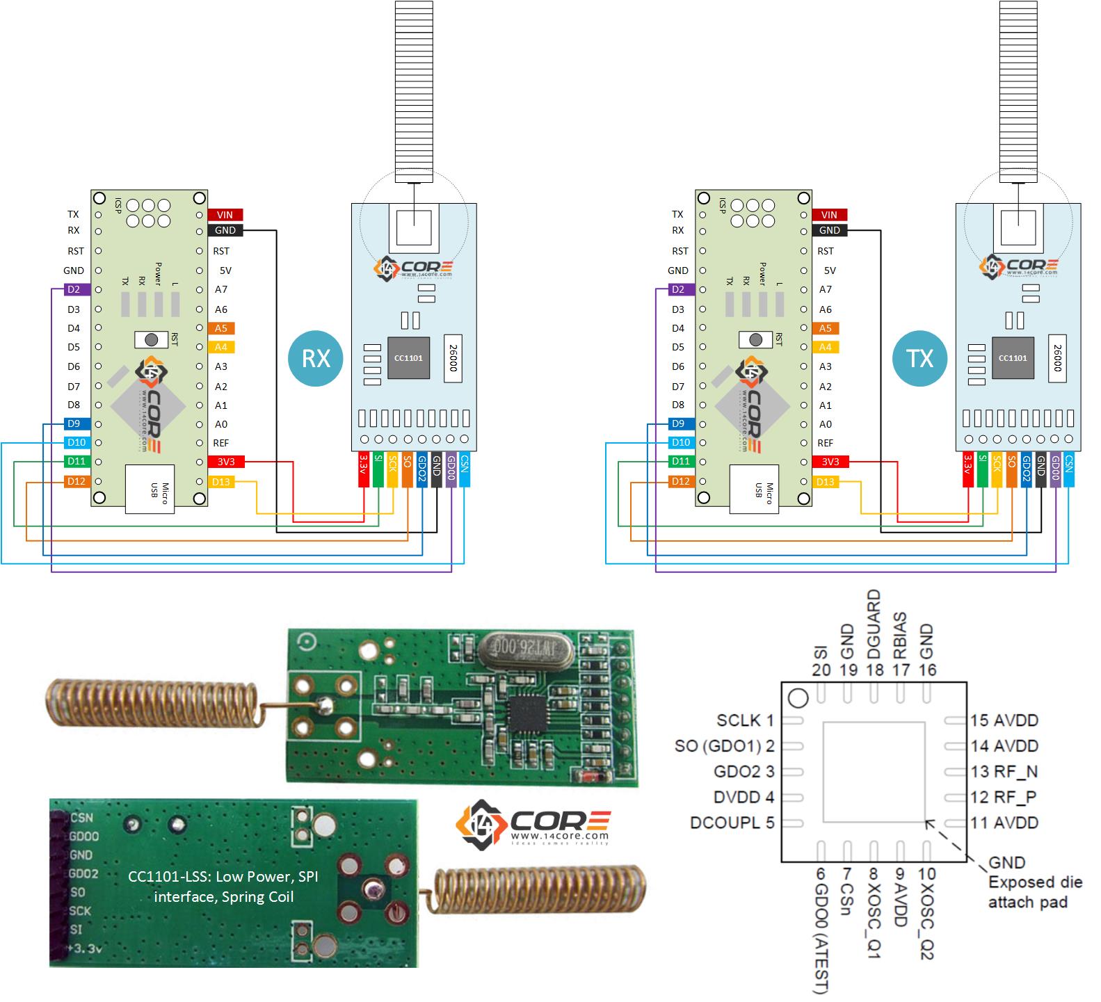

Доброго времени суток,
Попробовал повторить устройство... Боль и анархия)
Вот с одной стороны я рад тому, что krot_66 выложил хоть что-то, потому что в интернете нет абсолютно никакой информации по общению с устройствами МИРТЕК, а данные счетчики сейчас встречаются чуть ли не в каждой деревне. Но конечно выложить hex файл без какого-либо, даже самого кривого исходника - та ещё подстава. Человек обладает информацией которой нигде нет, вроде как и готов поделиться - но делится так, что использовать практически никак нельзя.
Вот у меня сам счётчик МИРТЕК-32, трехфазный, и у него всё немного по-другому.
Устройство из статьи без проблем связывается со счётчиком, получает ответ, но дальше либо не получается распарсить значения, либо команды запроса показаний в этом счётчике другие.
Соответственно, раз автор нам не поможет, есть вопрос к аудитории:
- Может кто-то вычленить в HEX намётанным взглядом, параметры настройки CC1101 (частота 433.858mhz)? Или как вытянуть текущие параметры и трансивера, кроме сниффинга MOSI линии?
Или может быть кто-то увидит знакомый набор байт для связи со счётчиком? Если буду смотреть MOSI, увижу ли я там эти данные, трансивер работает как труба?
- Если есть на форуме ЮР лица, имеющие доступ к протоколу миртека, выйдите пожалуйста на связь! Владею счётчиком с кучей возможностей интеграции (can,433/zigbee), а по факту - ничего не могу, даже самый примитив, засунуть показания в умный дом. С Энергомерой С102, с его капризной serial-irda или даже с меркурием тем же - без проблем разобрался, а тут прям ступор.
- Администрация форума, если есть возможность связаться с пользователем (уведомления о сообщениях в email, у него видимо отключены) - поспособствуйте, пожалуйста.
Дублирую HEX, на всякий случай.

PSX_20210403_174032.jpg [103.33 KiB]

30761.PNG [28.5 KiB]

Для Ардуино давно написаны библиотеки СС1101.
https://cloud.mail.ru/public/hjjZ/Px2kdraCL
714px-Cc1101_2_bb.png [237.6 KiB]
cc1101-1ghz-lss-low-power-spi-interface-spring-coil-transceiver-wiring-guide.jpg [229.83 KiB]

Тоже собрал устройство. Подключается, иногда показания читаются иногда нули.
Пробовал запитывать от отдельного БП, результат тот же.

У меня другой вопрос, может глупый - как согласуются уровни между модулем 3в и мегой 5в ?

https://www.radiokot.ru/forum/viewtopic.php?p=20648 - это по поводу логических уровней. Проще говоря - всё в пределах даташитов.
