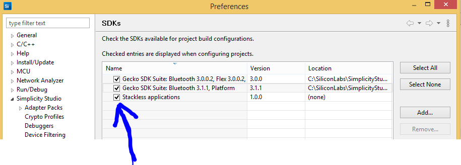

СпойлерКогда я получил плату Thunderboard и начал с создания нового проекта для него, SS мне выдал по умолчанию SDK 3.1.0. Для того, чтобы каждый раз ручками не переключаться на SDK 3.1.1, я пошел в SDK manager и снял вот в этом столбце "галочку".
И теперь, в этом списке нет 3.1.0 и я не знаю как его туда вернуть, чтобы попробовать.
ай, нет, я всё наврал... У меня 2 workplace и оказывается я это сделал на другом, и снял галочку не с 3.1.0 (его нигде больше нет), а с 3.0.0.

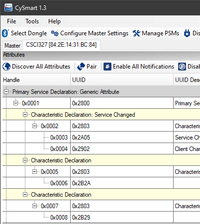

При посылке нотификаций, значение их берётся не непосредственно из стека, а из внешней переменной. Поэтому все Ваши перечисленные операции валидные. Если характеристика типа HEX и посылаются её нотификации, следует предварительно прочитать её значение из BT DB во внешнюю переменную, а потом послать её по нотификации. В случае обсуждаемого приложения предварительно читать характеристику не имеет смысла, поскольку её значение всё-равно хранится во внешней переменной и нотификации посылаются как только будет получено очередное её значение. К тому-же чтение характеристики в профиле Лаба не разрешено клиентам (мастеру, однако, всегда разрешены запись и чтение любой характеристики).
Представьте ситуацию когда характеристика типа HEX, например, температура, измеряется каждую минуту и её значение записывается в BT DB. Если разрешено её чтение клиетом, то оно будет отрабатываться стеком автоматически и клиент получит возможность читать текущую температуру из DB в любое время. Теперь представим, что хотим посылать нотификацию клиенту только если температура повысится выше порога. Вот тогда и следует посылать нотификацию, причём необязательно нотификацию температуры. Это может быть нотификация другой характеристики, например, с командой на включение кондиционера. Короче, операции чтения и записи характеристик инициируются клиентами, а операции индикации и нотификации - сервером, и сервер решает какие именно данные посылать.

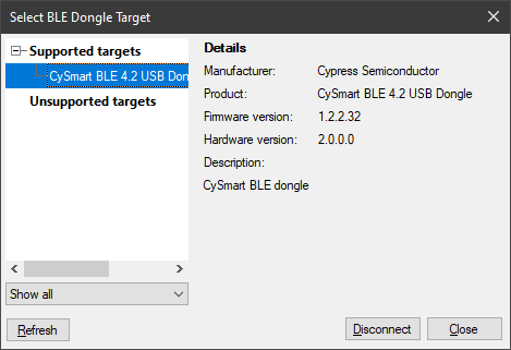

Я связываюсь с BT сервером с помощью Cypress донгла. Да, с новыми значениями интервала соединения чтение клиентом BT DB сервера медленнее. Попробуйте поиграть с параметрами. В моём случае все стабильно работало (опять-же по крайней мере 10 минут) со следующими значениями:
Код:
sl_bt_connection_set_parameters(connection_handle, 15, 20, 5, 100, 0, 0xFFFF);
Для ускорения чтения клиентом характеристик сервера лучше эту строчку вставить перед началом производства измерений, т.е. перед строкой
Код:
le_voltage_monitor_start_next();
в обработчие события sl_bt_evt_gatt_server_characteristic_status_id.
Уточню: я эксперементирую с оригинальным кодом из Лаба, добавив в него лишь одну строчку выше. Плата - Thunderboard BG22. На других не пробовал. Если у Вас соединение разрывается сразу, может ваш клиент не воспринимает изменение сервером временных параметров соединения, хотя мне это и странно представить.

Как это не удалось посмотреть handles в CySmart? Нужно соединиться с сервером и нажать на Discover All Attributes. Вся поднаготная сервера будет представлена как на ладони, вклячая handles и UUIDs.
У Вас, наверное, старая версия донгла(?) Вот параметры моего (модель CY5677 CYSMART 256K):

В программе клиента формируется событие когда придёт ответ сервера на запрос. Дождитесь его и потом посылайте следующий. Или я неправильно понял вопрос?
