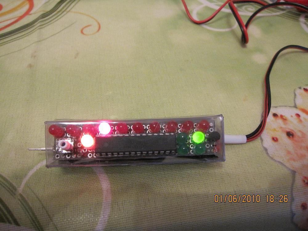

Спасибо автору как пробник наличия сигнала очень помогает...
IMG_0492.jpg [109.2 KiB]
Комментарий к файлу: Устройство вполне работоспособно в качестве пробника наличия сигнала.
Автору спасибо.

Неужели у всех он с этой программой работает???Лично у меня при правильном монтаже и проивке работает "рожа" при вклучении и генератор,остальное пееключаетса но светодиоды в режиме пробника логики горят по 7й,в режиме вольтметра и частотомера непытаютса гореть,но во всех режимах на щупе есть звуковая частота.Похоже автор издевается
Кстати, в устройстве есть небольшой "сюрприз", а какой - не скажу. Его смогут обнаружить только те, кто повторит конструкцию.
типа это сюрприз???
У кошки 4 ноги и хвост-плюс,минус,вход,выход,а хвост-земля.....Надо переходить с китайской бурды на канифоль.......Изображение

Прочесав весь форум по: Цифровые устройства > Измерительная техника. Не встретил обсуждения по теме "Волшебная палочка для Кота". Вопрос вот в чем:для каких нужд стоят диоды VD3,VD4. Они даже VCC в таком положении не пропустят?????
Тоже непонял,может из за них вольтметр показывает погоду на марсе?

VD3 защищает МК от ошибочного подключения полярности питания. VD4 страхует от попытки измерить слишком большое напряжение.
То что выше 3,3 потечет через резисторы и диоды на всс,и из за этого тока будет неправильно измеряется напряжение.Или я не прав?Вот пример при измерении 5 вольт показывает вроде верно,а вот вместо 9 вольт показывает 7,при 12 -9,то то погрешность увеличивается с увеличением напряжения...

прав отчасти, поскольку этот момент мною учитывался в прошивке. давно это было, уж не помню конкретики, но публикацию я делал после тестирования на реально собранном экземпляре, и заявленные параметры устройство обеспечивало. 14 лет миновало - разве этот проект может быть кому-то интересен?!
