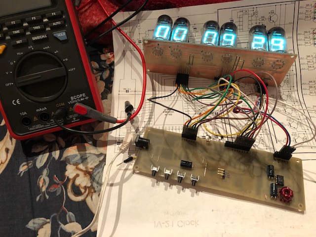

 Заголовок сообщения: Re: Часы на вакуумных лампах ИВ-12
СообщениеДобавлено: Пн янв 27, 2020 03:24:12
Зарегистрирован: Пн июл 22, 2013 10:36:13
Сообщений: 67
Залил прошивку с показом даты и температуры она соответствует назначенным портам контроллера и принципиальной схеме. В ней заметный косяк - температура отображается с максимальной яркостью, вечером вспыхивает освещая всю комнату. Так-же я считаю не совсем удачным показ даты на 55 секунде, когда происходит смена минуты получается каламбур из цифр. На схеме ошибка у стабилитрона ZD1 перепутана полярность и его номинал следует увеличить так видна засветка сегментов индикатора. Порадовал преобразователь который уверенно работает с напряжения TTL и отдает 700 мА на накал. Само питание напряжением 1.2 вольт и током 700 мА считаю ошибкой ,невозможно подобрать яркость нити накала индикатора. 2х1 Ом оказалось много пришлось поставить 2х0.68 Ом, но из-за большого тока имеет место сильный нагрев резистов.
Про яркость подсветки не совсем понятно ,она программно регулируется?
IMG_0978.jpg [112.57 KiB]
СообщениеДобавлено: Пн янв 27, 2020 05:53:07
Рейтинг сообщений: 33
Зарегистрирован: Чт ноя 08, 2012 22:28:05
Сообщений: 794
Откуда: Ижевск
С температурой не косяк, вообще не планировалось её делать, правиться не будет, но вы, если хотите, можете написать свою прошивку, благо все очень не сложно в этих часах.
На схеме возможно, схема рисовалась по плате. У меня все в порядке, засветов нет, возможно стоит отмыть флюс, он часто даёт засветы.
С проблемой перенакала так же не сталкивался ни в одной из сборок. Однако если такое наблюдается, можно часть накалов соединить последовательно и добавить напряжение. Ток при этом сильно упадёт.
