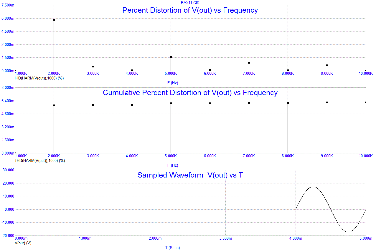

Гмм...анализ в микрокапе показывает чудовищную нелинейность-THD=3%...хотелось бы услышать коменты творца этого чуда...

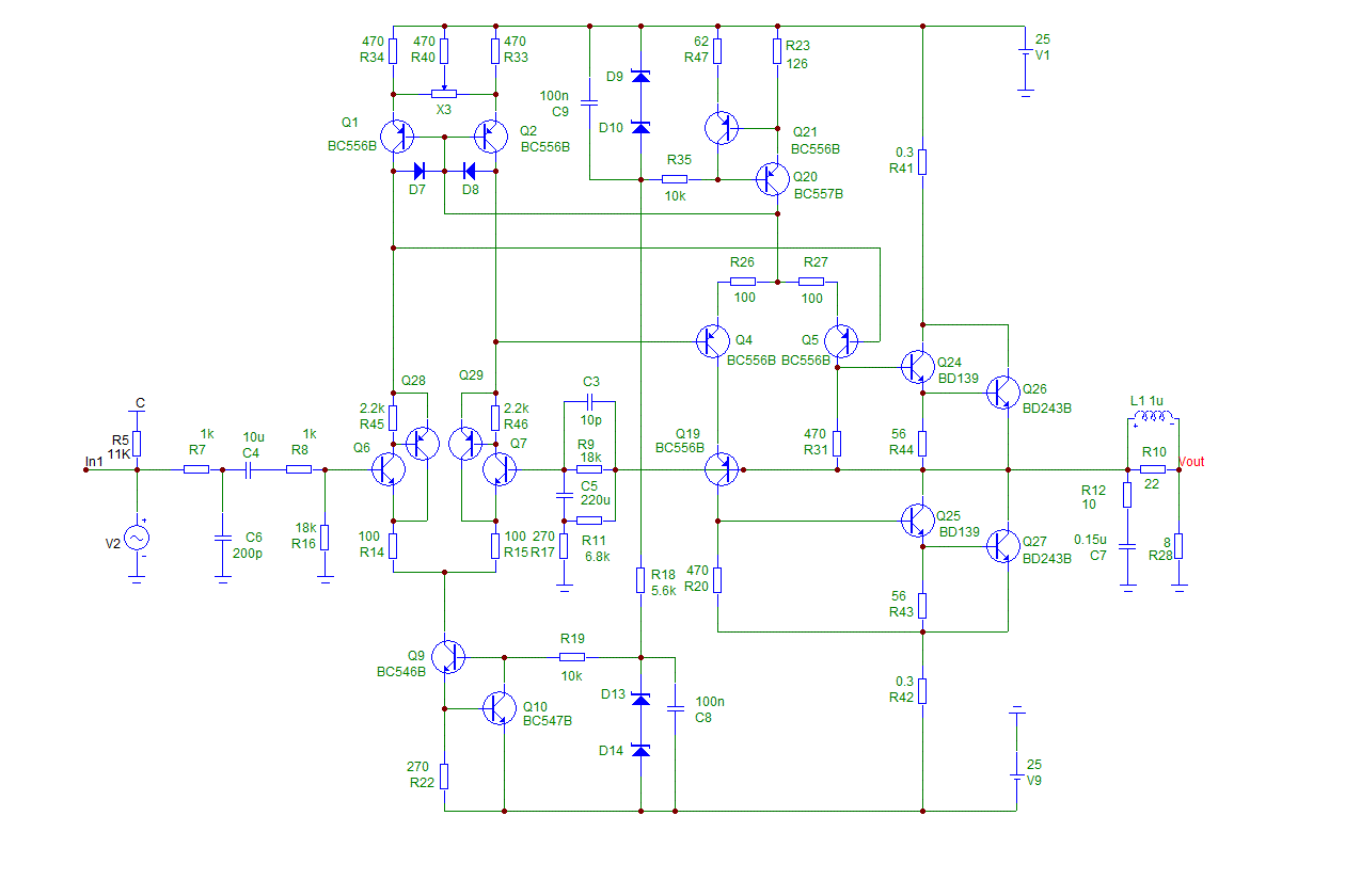

Ну творец к вашим услугам готов ответить за все и на все :kill:
Так теперь по порядку
1.как у вас в капе вышло 3% Кни не пойму
2.Печатку помогу сделать
3.Транзисторы изолируют от радиатора прокладкой из слюды с термопастой
4.Привожу немного измененную схему все режимы пересчитал инструкцию по наладке подскажу
5.Если поставить между эмитерами Ду индуктивность порядка 100 микрогенри уменьшите гармошки на порядок

Ну вот тепрь все понятно.Схема приатаченная к статье имеет различия с с вашей схемой в МС.В частности, номиналами, за счет чего больше ток предоконечного каскада.В принципе, ваше вложение полностью снимает вопрос.Кстати, рад, что вы наконец здесь появились...увы, на веге похоже, я забанен пожизнено.. :)))
Это логично, поскольку уменьшается глубина местной ООС в ДК и соответственно увеличивается глубина общей, за счет чего и происходит это "чудо"...к такой мере следует относиться с осторожностью, поскольку снижается перегрузочная способность самого ДК и уменьшается запас по фазе..

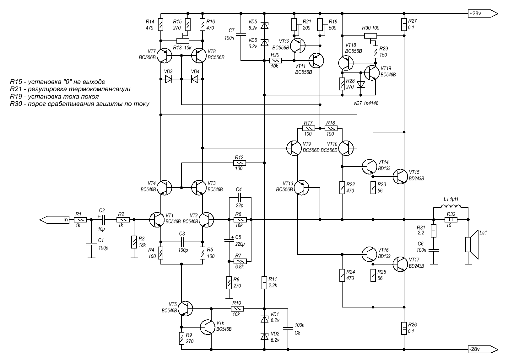

Господа товарищи схемку усилителя не на столь сложна, у нее есть свои достоинства и недостатки как у любого усилителя. Да я согласен в 21 веке данная топология уже выглядит смешно но если взглянуть на хваленную LM3886 то очень отчетливо просматриваеться сходство с данным УНЧ. Изначально данная схемка "допиливалась" как модификация УНЧ Акулиничева с синфазным стабилизатором тока покоя ВК , что очень удачно удалось лишь со временем и пониманием данной топологии. Согласитесь получить короткий спектр гармоник при токе покоя от 50 до 70 ма на комплиментарном выходе можно но схемка приобретает вид композитного ОУ, здесь же из достоинств однотипные транзисторы на выходе при ентом ВК не квази а включенный по схеме ОЭ-ОК как у JLH только у него усилитель проще но работает в классе А, что требет значительной площади радиаторов и что важно трудно поддерживать стабильный ток покоя.Привожу пример "финального" варианта моего УНЧ с синфазной ООС , схемка притерпела изменений:
1. Входной ДК снова получил каскод
2.Увеличен ток покоя предвыхода
3.Добавлена коррекция по оперижению
4.Введена защита от перегрузки по току
5.Регулировка глубины термокомпенсации
И отдельная благодарность SSC за терпение и труд в разборе полетов с УНЧ :solder: :beer:

Малюсенькая ошибка - R13-установка "0" на выходе... :tea:
В железе собирали? Какие характеристики?
