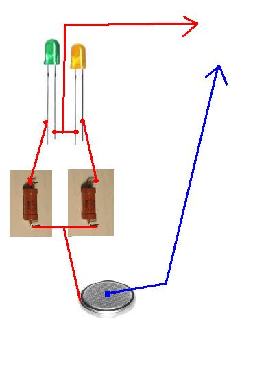

Люди, помогите пожалуйста вот с этой схемой, я что то не пойму как что подключить. Начинающий в этом. Подскажите как схему для печатки разрисовать
:dont_know:
вот ссылка http://radiokot.ru/circuit/analog/measure/08/

Наверное вот это, нафига тут печатка?

А чё тут трудного?! Ток течёт в одну сторону загорается правый , в другую-левый, от переменки они оба должны мигать
хз :facepalm:
если автор хочет печатку то пусть соберёт на на картонке :solder:
Вот так :)))

yolet писал(а):
измеряем напряжение которое зажигает светодиоды
Это у Вас в голове нафталин :))) Х2 всегда подключен к массе и когда мы Х1 дотрагиваемся до провода, являющийся той же массой, питать светодиод кроме батарейки нечему. Читайте описание

Меня терзают смутные сомнения по поводу диодов. Допустим при прямом включении 12 В пойдёт через R2=200 Om на светодиод VD2. I=12/200=0.06 А.
На диод VD2 с величиной 10 мА (0.01 А), или 20 мА (0.02 А).
1 вопрос: а не сгорит ли? :dont_know:
В случае обратного включения ток пойдёт через VD1 до прохождения через резистор. По логике вещей в цепи без сопротивления U=I (могу ошибаться). Тогда VD1 получается пропустит 12 А.
2 вопрос: а не сгорит ли? :dont_know:
Я не опытен в построении схем. Объясните что к чему :)

Если бы Вы зашли вверху по ссылке, то рассеялись смутные сомнения -"Простой пробник-индикатор автоэлектрика"
Х2 всегда будет сидеть на массе т.е. минус 12в, если косаемся Х1 +12в то цепь VD1,R1 светодиод светиться значить+,
попали на минус светиться VD2, ткнулись в цепь генератора светяться оба, и самое главное нет 12А и светодиоды
остаються живыми :lol:

Извините пожалуйста. Возможно слаб в терминололии. Что такое "масса" и откудого там -12В? :dont_know:
Я предпологал что X1 и X2 - щупы. Тут как-то по другому?
В автомобиле имееться аккумулятор на напряжение 12вольт, служит для начального пуска двигателя. Поэтому все
оборудование расчитано на питание 12в. Если случилась неисправность с оборудованием, то с помощью данного
пробника ищем по схеме куда не поступает питание, если на один из контактов реле питание есть, а на другом его
нет, хотя по схеме он должен быть замкнутым, значить контакт подгорел или совсем сгорел. Вот так по цепочкам
с помощью данного пробника отыскиваються неисправности в автомобилях. Его можно использовать и автономно
как пробник, замкнул щупы горит VD2 :idea:
