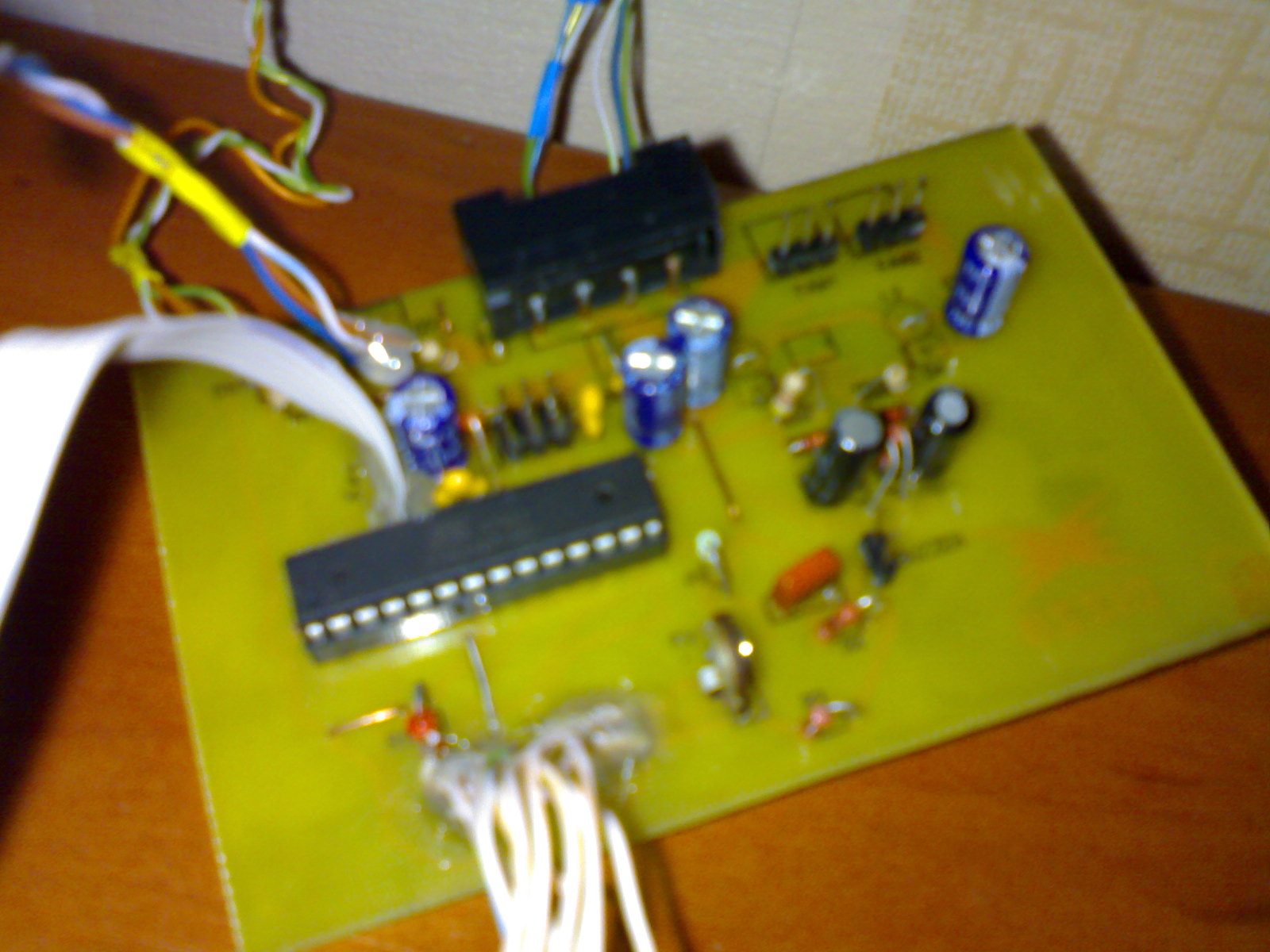

Собрал девайс по данной схеме.
Ничего не сходит :dont_know: .
ШИМ работает очень криво.
Температуру показывает точно! Нет разницы каналов.
1 - При выводе меню программа работает на 4+, (Если переделывать на 5+, то надо сделать Задержку при цикле выбора меню- чтоб не перескакивало само, а прога ждала, когда ОТПУСТЯТ кнопку, ЖДАЛА ОЧЕРЕДНОГО нажатия, и только потом включалось СЛЕДУЮЩЕЕ меню. ( относится к кнопке SET ).)
2 - Выходной каскад ШИМ - ( R6, C5, D1, R7 ) ОЧЕНЬ ОООчень зависит от диодов! :shock:
перепробовал кучу- шим работает по- разному. Да, даже конденсаторы не так критичны (пробовал) :shock:
Ручная установка ШИМ - работает довольно точно - относительно: установка - выходное напряжение на вентиляторы. А вот Автомат - :cry:
При увеличении температуры нарастание ШИМ - скачками ( большими ), при охлаждении то-же, но ЕЩЕ бОльшими скачками. Тут уж диоды ни при чем ( ШИМ смотрел осциллографом).
3 - DELTA как-то не понял, как работает - наверное мало экспериментировал.
4 - ALARM tx работает ЧЕТКО.
Может Автор сделал более новую прошивку и выложит?
А так девайс понравился - получил удовольствие :beer:
СПАСИБО.
эээээ
Чуть не забыл.
ВОТ платка моей "руки". Разьемы, кроме 2-х современных- совдеповских телевизоровю (тоже надежные).
К WH 1602 на 16 ногу добавил подсветку.
Входное напряжение на плату давал 16 вольт - ШИМ больше 11,5 его не поднимал :( , (я хотел повышенных оборотов на высоких температурах) :wink: .
