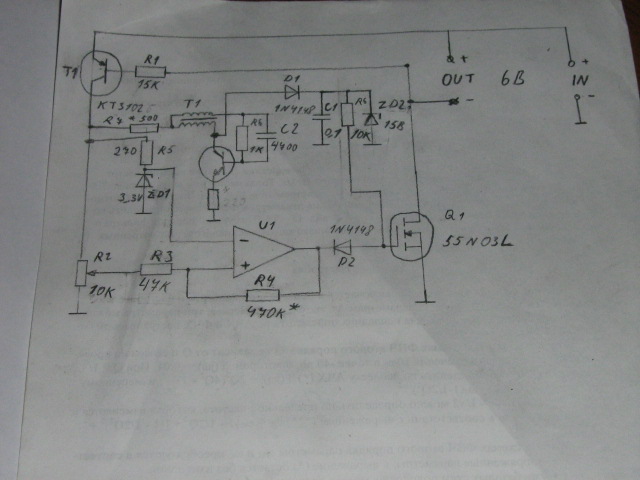

Но не очень понравилось что используется реле, которое наверняка хоть чуть чуть, но будет есть аккумулятор. Особенно имеет значение при длительной работе на малом токе. А реле с достаточно малым рабочим током не нашел.
Можно поставить вместо него полевой транзистор, учитывая что схема будет работать с напряжением аккумулятора 6 вольт, а не 12. Не мало будет напряжение для открытия транзистора?
А биполярный скорее всего отпадает из-за падения напряжения на нем. Хотя это еще вопрос, так ли важны лишние 0,5 вольт.
[/b]
А где будет использоваться схема, не в аккумуляторном фонарике типа такого http://fotkidepo.ru/?id=photo:417962
если да,то учти, что напряжение и ЭДС аккумулятора может достаточно сильно отличаться на 0,5В например. Полевик ставить можно, и даже нужно в твоем случае, но придется делать неглубокую ПОС обеспечивалакоторая обеспечивала бы гистерезис в 1В, иначе полевик свалится в линейный режим и погибнет. Насчет будет ли открываться транзистор вопрос сложный, скорее полевой всего неполнсотью, только если IGBT, так что для питания затвора, придётся своять простейший Step-Up, но это стоит того.

Существуют полевики которые могут работать при напряжениях менее 5В.
Такие используются например в сотовых телефонах, у них от напряжения подаваемого на затвор
только в некоторых пределах изменяется сопротивление канала.
Этот класс полевиков называется ENHANCEMENT MODE MOSFET.
Вы путаете мягкое с теплым. ENHANCEMENT MODE MOSFET - переводится как "МОП-транзисторы с обогащенным каналом" и не более того. К таковым относятся подавляющее большинство ключевых МОП-транзисторов, канал которых при нулевом напряжении на затворе закрыт. Намного реже встречаются МОП-транзисторы с обедненным каналом (DEPLETION MODE MOSFET), обладающие начальным током стока при нулевом напряжении на затворе.
А "полевики которые могут работать при напряжениях менее 5В", называются "LOGIC LEVEL MOSFET".

Полевик ставить можно, и даже нужно в твоем случае, но придется делать неглубокую ПОС которая обеспечивала бы гистерезис в 1В, иначе полевик свалится в линейный режим и погибнет.
Не очень понял пока как это сделать...

Порисовал тут немного, придумывал на ходу, за косяки прошу ногами не пинать.
Стабилизатор сделал параметрический на рассыпухе, но можно и интегральный на 3,3В если удастся найти такой.
В качестве преобразователя для питания затвора полевика,предпологаю, что можно использовать простой преобразователь преобразователь для светодиодов, и включать его через балластный резистор(R7), его подобрать, ток через него должен быть гдето 5-7мА. Так же можно намотать на Т1 больше витков, и подобрать резистор смещение R6 тогда можно обойтись без балластного резистора.

Ага, спасибо, это то что надо! Попробую что-то такое сделать.
А диоды D1-D2 обязательно быстрые, обычные типа 4001 не пойдут?

D1 точно нужен быстрый маломощный быстрый, D2 можно попробовать и 1N4001 но лучше какой нибудь маломощный быстрый не обязательно.
Ёще если напряжение на затворе полевика не поднимается выше напяжения питания схемы(возможно из за утечек через LM358) то попробуй подать питание на LM358 через диод. Схему придумал на ходу, так что за работоспособность не ручаюсь.
