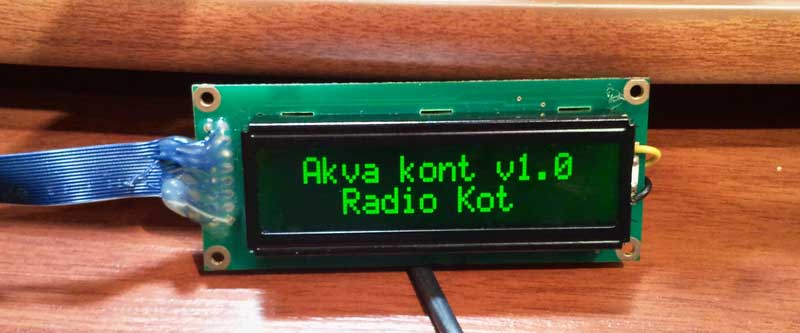

Приветствую всех! Собрал я эту схему, что-то она у меня не заработала как надо. При загрузке контроллера, идёт надпись
Akva kont v1.0
Radio Kot
После чего атмега8515 ребутится.. и так бесконечно... Это мой первый проект, который я собираю с AVR, подскажите, что может быть за бяка и как её исправить? :cry: Я даже отключил датчик 1820 и отпаял резюки, идущие к оптронам от атмеги чтобы исключить их влияние. Также, трансформаторный блок питания стоит за UPS, т.ч. о скачках напряжений речи быть не может. Также стоит вместо 78l05 - 7805 на 1.5А, ибо у меня дисплей wh1602c-gti-ct, который имеет у себя на борту подсветку на 5v.(250мА)
(UPD) на всякий случай добавил фотки устройства, чтобы мои слова небыли пустыми. (Как никак первое моё сообщение на данном форуме)

Может фьюз WDTON ненароком включили?..

Вроде бы нет.... :dont_know:
Кстати, если его прошить - то вообще перестаёт загружаться. =) Даже надписи Akva kont нету.
П.С. К предыдущему вопросу от уважаемого SergeyK - судя по тексту прошивки - ни одного кириллического символа не выводится. =)

Подскажите, господа гуру, пожалуйста, как можно определить причину неисправности? Где/что померить и т.д... Уже выбился из сил искать причину сей неполадки... =(
Пытаюсь въехать в BASCOM и процесс программинга/прошивки... Сократил оригинальный код до банального увеличения счётчика каждую секунду.....

Данный код работает отлично! Показывает то, что необходимо и увеличивает счётчик..... Единственный нюанс: почему-то BASCOM не компилит прошивку, если есть упоминания о Watchdog!! Ничего не понимаю....

Ужё что-то получается.... Вырезал с корнем Watchdog и всё, что касается 1wire датчика температуры..... Запустилось, правда чутка сьехал дисплей - но это из-за отрезанного датчика температуры и соответственно не работает нажатие на кнопки (я так понял из-за вырезанного watchdog).. Получается - схема работает норм, но где-то затык с прошивкой... До сих пор не понимаю, почему не компилируется с включенным Watchdog. У кого-нибудь есть мысли?
Error : 170 Line : 19 [2048] , in File : D:\AQUA\DIMMER4\02\My Second variant.bas
а 19 строка соответственно:
Код:
Config Watchdog = 2048

Привет! Победил эту проблему? А то у меня таже самая фигня... не знаю что и делать... :(

Удалил из кода прошивки кусок отвечающий за watchdog

Кто победил сие безобразие? Тоже появляется надпись и резет..... :shock:

какаято фигня с этим девайсом. в Протеусе не симулируется, бага в прошивке. Кто собрал и он работает?

В протеусе не пробовал собрал в живую. Запускается пишет приветственную надпись и потом перезагрузка. Я так понимаю нет ответа или от часов или от датчика температуры или касяк в проге. Хорошо бы автор появился здеся да дал разъяснения!

Да, похоже что часы
