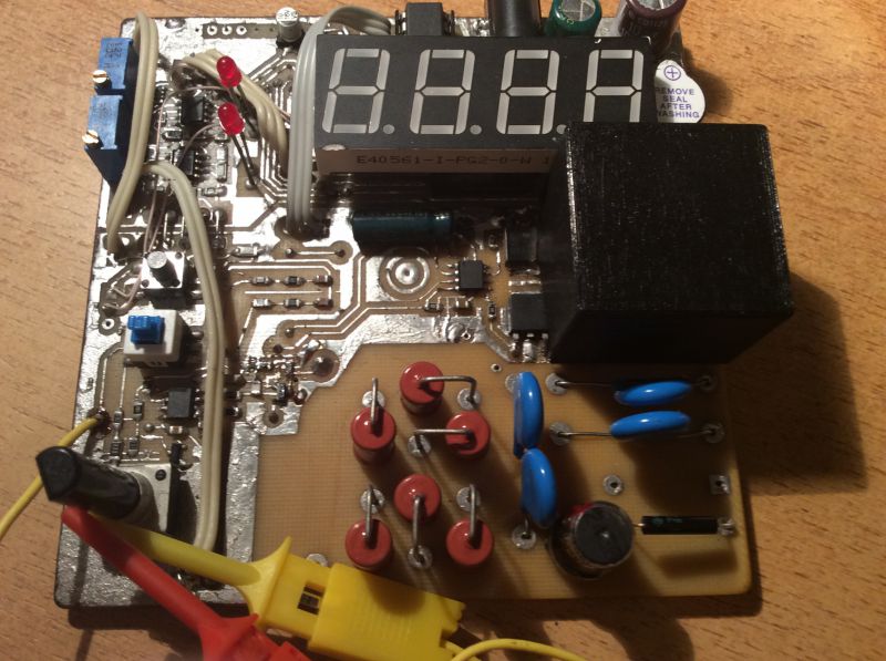

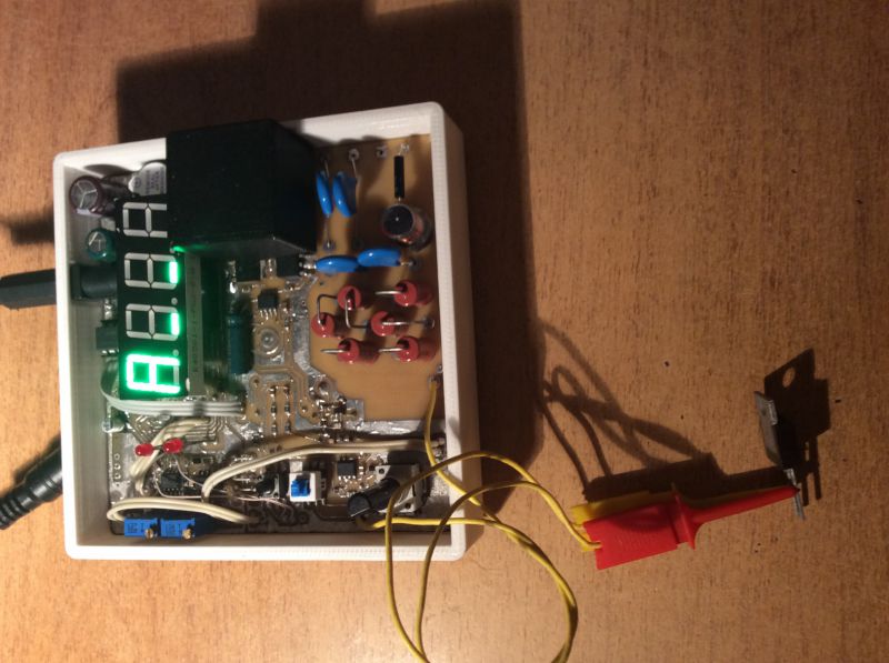

Здравствуйте
Закончил со своим испытателем на атмеге8
Что могу сказать по процессу сборки... Плата делалась ЛУТом, ошибок нет. Первая проблема была с прошивкой. Та, что была выложена как для ОК, таковой по факту не являлась. О чем было сообщено автору Все было уточнено и перепроверено.
Транс покупался на АЛИ за 65р. Типа 15кV, как я понимаю, здесь его расписывать не надо. Он всем известен. У автора уточнил намотку первички. Мотал в два провода 2х16 витков, дабы был симметричным.
От удвоения отказался, равно как и от моста, предложенного автором. С одним диодом выходное напряжение около 4кV. Транс обмазал герметиком и поместил в пластиковый корпус. Мне так спокойнее :) Давно так делаю. Герметик исключает пробои
При редактировании печатки, я подстраховался и заложил возможность набрать 100Мом смд-резисторами 1206. В моем случае это так делать и пришлось. Проблем никаких с этим вариантом нет.
При настройке столкнулся с проблемой выставит показания в одном из диапазонов. У вас на форуме это описано.
Ну и мое личное неудобство, это то, что схема кусками. Мне, с моей "старой школой" тяжеловато.. Я понимаю, что сейчас многие так рисуют, но все же...
P.S.Кстати, вход в ручной режим можно осуществить и без кнопки "сброс" . Нужно удерживая кнопку "старт" подать напряжение питания. На случай, если об этом уже говорилось, а я не уследил, то извините :)

Рад, что и у Вас все получилось.
С прошивкой для индикатора с ОК все в порядке. Модель Proteus'a, выложенная на 4 стр. позволяет в этом убедиться. Вы же применили индикатор с ОА и p-n-p ключи.
Про резисторы 1206. Кто захочет сделать так же, должен помнить, что рабочее напряжение для этого типоразмера - 200 Вольт (максимальное-400). Необходимо набрать достаточное количество последовательно соединенных резисторов.
И при подаче питания, и при нажатии кнопки "сброс" программа начинает работать с нулевого адреса :)
