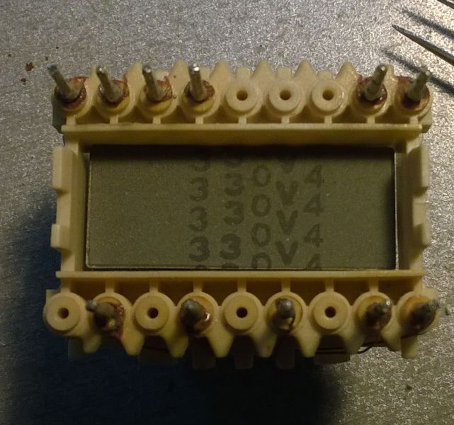

Доброго здравия! Есть желание повторить этот замечательный проект,жду новой ревизии проекта и подбираю комплектующие,вот попался в закромах ТВС55 от совдеповской телемагнитолы Электроника 8ТБ по всем приметам должен подойти.

Похожий транс, намотанный секциями, нашел на старой плате спутникового ресивера. Использовался как сетевой импульсного
питальника.
