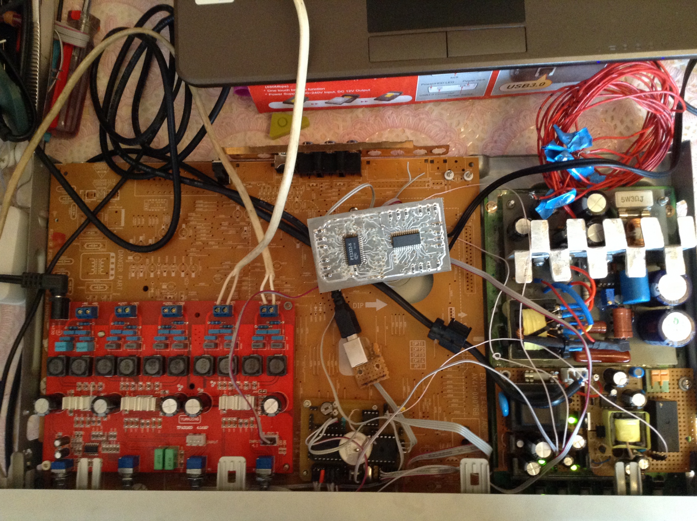

Здравствуйте! Пробовал собирать - всё работает. Идея хорошая, ПО тоже для компьютера норм. Прошивал контроллер напрямую через COM-порт по схеме аналогичной этой http://microautomate.com/tools/basic-to ... ogram-pic/ (номера выводов контроллера нужно привести в соответствие с 4550). Программатор использовал http://picpgm.picprojects.net/ - он вытаскивает и применяет фьюзы из файла 6ChVolume.hex. USB работает, все настройки применяются, часы идут и настраиваются. По поводу кнопок - есть какой-то баг. Последовательно с кнопками POWER и MUTE подбирал резисторы от 100 до 620 Ом чтобы кнопки срабатывали (не знаю в чём причина). А так всё ОК. Только вот звук связки из звуковых процессоров PT не понравился!!! Нет низов совсем и звук металлический. Схему не стал доделывать - сейчас всё валяется в коробке. Купил с расстройства Onkyo TX-NR525!
Вот картинка - уже было всё в корпусе: http://img.radiokot.ru/files/102965/joqca5iq4.JPG
На фото: БП на IR2153 300 Вт 20В, усилитель 4x50w+1x100w +2x50w D-класса (звук самого усилителя - прекрасный).
