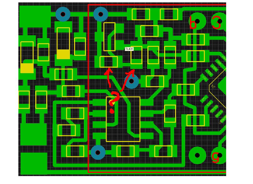

У вас на печатной плате ошибка.
Два резистора R17 и R18 подлюченные к ref ТЛки согласно вашей принципиальной схеме подключаться ещё и к С4, а С4 вообще к катоду подлючен.

Так, то оно так, вот только на работу вообще никак не влияет. Эффект от этого конденсатора примерно одинаковый в обоих случаях. Предлагаю оставить как есть. Скорее всего когда рисовал схему - думал об одном, плату - о другом.

Безусловно влияние на работу оказывает ничтожное...... но как было вами сказано
electra писал(а):
Думаю пригодится тому кто будет встраивать этот вольтметр в авто
отсутствие этой емкости повлияет на стабильность опорного напряжения....но не значительно. Лично для себя я плату исправил. А так кто как считает нужным пусть так и делает. Не все же страдают хронической паранойей и пунктуальностью как я :)) .
