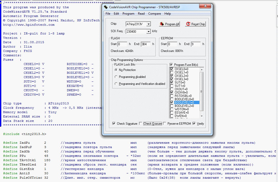

Собрался прошить процессор, обнаружил что в файле проекта нет фузов, в си программе фузы указаны но все в нулях, что весьма подозрительно для реального проца. Проясните пожалуйста этот вопрос.
Автор:  Ivanoff-iv [ Чт дек 22, 2016 13:03:56 ]
Заголовок сообщения:  Re: Люстра с ИК управлением
прошивал в кодевижене там фьюзы так называются (указание на их инверсию), в программе название, а рядом галочка или прочерк - соответственно есть галочка или пустой квадратик при прошивке.
Добавлено after 12 minutes 13 seconds:
соответственно в кодевижн-е галочки стоят напротив:
CKSEL0 CKSEL2 CKSEL3 SUT0 CKDIV8 BODLEVEL1
Добавлено after 23 minutes 32 seconds:
могу скриншотом: :))
Добавлено after 13 minutes 28 seconds:
Ещё: делитель на 8 программный, а не фьюзами - подбирал оптимальный (там выбор вариантов больше), а он оказался 8, на фьюз переделывать не стал, так и оставил.
Добавлено after 24 minutes 26 seconds:
Кстати, evgeniy1957, в протеусе пробовали? работает? просто опасаюсь что в разных экземплярах может быть разный набор библиотек.
Комментарий к файлу: фьюзы
fuses.gif [87.73 KiB]
Автор:  evgeniy1957 [ Чт дек 22, 2016 17:37:26 ]
Спасибо за ответ. В протеусе не пробовал, обычно доверяю людям и сразу делаю плату. Свалился с температурой, отпишусь о результатах попозже. Зима, понимаишшь. :)
Посмотрел фьюзы, делитель на 8 вроде запрограммирован, а Вы писали что он программный.
Автор:  Ivanoff-iv [ Чт дек 22, 2016 21:19:50 ]
Да, похоже оба делителя задействованы, (ох уж эти фьюзы :lol: я смотрю по RSTDISBL и SPIEN после прочтения с кристалла - их подругому не прочитать) в протеусе CKDIV8 почемуто не действует :? в люстре - как на картинке - точно (в программе на память галочки ставил тогда же, когда и свой прошивал). Получается RC на 4 МГц, деление на 8 и BODLevel=1,8v.
Выздоравливай! :tea: с мёдом.
