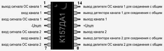

Здравствуйте=)
недавно мну решил все-таки собрать чтонибудь электрическое своими кривыми лапами, искал чего покрасивее и попроще, и выбрал для этого Индикатор уровня сигнала
из раздела "Схемы" http://radiokot.ru/circuit/audio/other/12/ .
Теперь, собственно, вопросы:
первое с чем столкнулся- я протравил зеркальную печатку (увидев зеркальный текст на маске в С.Л. я забил проверять её) в итоге пришлось паять К157да1 со стороны металлизированных дорожек=(
и второе: почему-то на печатке предусмотрено контактных площадок под конденсаторы на 2 конденсатора больше, чем на принципиалке, приведенной в той статье.
Ещё выход левого канала на печатке соединен с землей(и только с ней) через тот самый отсутствующий на принципиальной схеме..
хочу узнать такую штуку: нужны ли эти самые конденсаторы, которые есть на разводке(и которых нет в принципиалке) ?
в принципе, эта схемка работает, (собрал согласно принципиальной схемы), запитываю от старого компутерного АТ шного БП. При включении питания сами стрелочные индикаторы весело щелкают стрелками об ограничители хода- вот у мну и подозрение, что эт из за тех самых конденсаторов, которых нет? - они, заряжаясь, от этого бы избавили наверное, но вот сколько емкости их взять- ненаю >< (хотя, мб это БП кривой)
ЗЫ мну не пинать, мну тупой :р
в аттачах скрины приложенной к статье разводки и распиновка выводов К157да1

СообщениеДобавлено: Ср фев 11, 2009 01:17:31
Карма: 10
Рейтинг сообщений: 7
Зарегистрирован: Пт июл 21, 2006 03:08:05
Сообщений: 3174
Откуда: Пенза
Там, по сути, все конденсаторы на своих местах, просто из-за ошибки в печатке один выход повис. А больше их потому, что вместо С7, С8 на печатке по два параллельных стоит.
По идее, С7, С8 должны это предотвращать.

2200 пФ

Конденсаторы (по схеме С3, С4) можно вообще не ставить, они обрезают сигнал на частотах выше 5KHz.
Я проверял реакцию индикатора с помощью генератора сигналов и воочию в этом убедился.
Если необходимо измерять уровень сигнала во всём слышимом диапазоне частот, то ёмкость С3, С4 недолжна превышать 150пФ.
(Кстати, если поставить конденсаторы 2,2мкф, индикатор не будет показывать ничего, весь сигнал звуковой частоты будет отфильтрован.)
У схемы с однополярным питанием есть особенность, при включении, из за переходных процессов, стрелки индикаторов ударяются об правый ограничитель хода. Этот неприятный эффект удалось устранить плавной подачей питания.

В описании этой микросхемы сказано: "Уровни выходных напряжений соответствуют с высокой точностью средневыпрямленным значениям входных сигналов в диапазоне свыше 50 дБ, что позволяет использовать эту ИС в самых различных устройствах не только бытовой аппаратуры магнитной записи, но и в измерительной технике, в качестве преобразователя переменного напряжения в постоянное."
А градуировать индикатор придётся по образцовому вольтметру...
