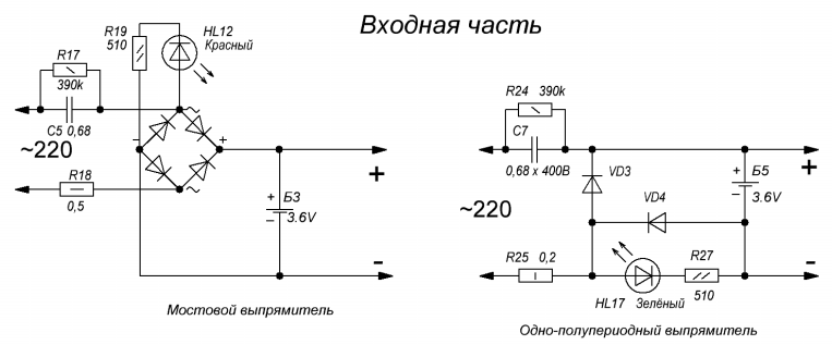

Несгораемый фонарь.
Меня достало менять светодиоды в китайских фонариках! Причина одна – не выключив воткнули в розетку на зарядку. Большой импульс тока в момент зарядки гасящего конденсатора, достигающий нескольких ампер, с лёгкостью выжигает светодиоды и попутно гасящие резисторы. Вот стандартная схема.

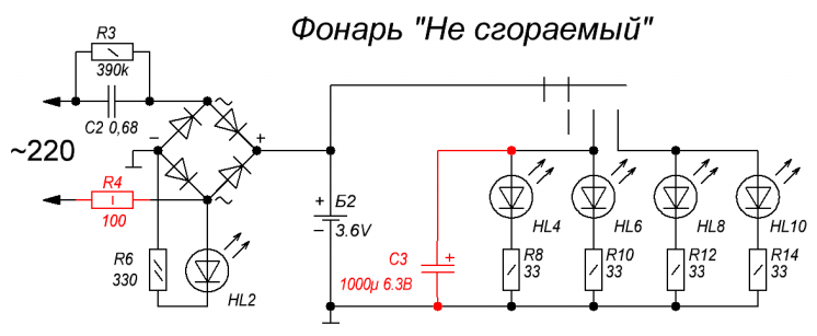

Экспериментируя со схемой, я пришел к выводу, что достаточно будет погасить первый импульс и немного снизить общий ток в цепи выпрямителя. Вот доработанная схема.
Вся доработка сводится к подпайке конденсатора на 1000мк 6,3В на первую пару (тройку) светодиодов, так как вторая пара подключается параллельно при следующем щелчке переключателя. Кроме того входной резистор следует увеличить до 100-150 Ом, в этом случае его мощность следует выбрать 1-2 Вт. Я поставил «иностранный» 100 Ом 1 Вт- он меньше по размеру, греется при зарядке до температуры «палец терпит».
После доработки, разряженный электролит возьмёт на себя первый бросок тока, закоротив светодиоды на себя, а входной резистор ограничит общий ток в схеме на уровне около 80 мА, на 4 светодиода – это безопасный ток в 20мА.
Есть два варианта входных выпрямительных цепей.
Я рекомендую переделать фонарь на однополупериодный вариант. Бросок тока гораздо меньше, а ток зарядки остаётся прежним, как и у мостового выпрямителя, на уровне 50мА.
Переделанный таким образом фонарь, на котором я поставил клеймо, уже стал на заводе легендарным, т.к. пережил не одно поколение фонарей и получил прозвище "меченый" :-)))

Сообщений: 31
Недавно в очередной фонарик, где гасящий конденсатор 1мк 400В, поставил входной R4 на 22Ом, конденсатор С3 470мк 10В. Испытания прошли успешно! уже неделю мужики тыкают фонарь в розетку не глядя на переключатель. Т.е. эта схема, без аккумулятора может работать как ночник, только выпрямитель должен быть мостовой, чтоб мерцания были не заметными.
