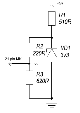

Перепрошил МК с кнопками сейчас всё отлично. Сейчас пытаюсь поймать кнопками тот вариант с холостого на старт полные обороты. На сделанную плату светодиод поставить не получиться. Я МК поставил в панельку и раз эти ножки не-использовались убрал их с панельки и провёл там дорожки.
Два вольта добыл так, может найду на 2 вольта стабилитрон потом заменю.

Автор:  Valeriy L [ Пн ноя 07, 2016 16:50:58 ]
Заголовок сообщения:  Re: Управление дпм сверлильного станка
Вроде отрегулировал. I1-0.195A; I2-0.255A; I3-1.975A. Насчёт защиты понял. Ещё такой момент, после длительного простоя если сразу включить, включается на маленькие, потом на большие, и так три раза потом приходит в норму. Подозреваю что происходит разогрев подшипников, нужно будет разобрать двигатель и сменить смазку.
Добавлено after 6 hours 40 minutes 39 seconds:
Помыл подшипники и стало совсем плохо, лучше-бы не мыл. Выставляю ток I1_ХХ 200 мА потом I2_250 мА ток I3 выставил 1.980 что-бы защита не срабатывала и не мешала. Двигатель вращается на I1_ХХ затормаживаю вал двигатель переходит на большие обороты и так и работает на больших, на ХХ не возвращается.
Чтобы сам начал возвращаться на приходится на ХХ приходиться ставить ток I2 400 мА тогда теряется чувствительность. Что делаю не так?

1. I2 должен быть меньше I1.
2. Защита при 1980 должна срабатывать. Только при значениях 1996...1999 она не включается.
3. Смазать жидким маслом подшипники?
4. Какое питание подается на движок - 6 В или 20 В?

Если я сделаю что I2 будет меньше чем I1 то затормаживаю вал ЭД почти до остановки но перехода на большие обороты не происходит. Смазал жидким маслом. Питание на ЭД подаю 18 вольт.
Автор:  boris911 [ Пн ноя 07, 2016 18:12:33 ]
Valeriy L
А какой у вас стабилитрон VD3, на сколько вольт?
