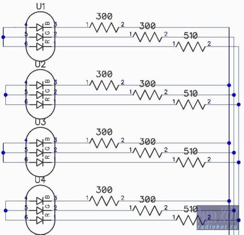

Хочу повторить устройство из этой статьи http://radiokot.ru/circuit/light/run/58/ 24 канальный автомат световых эффектов на RGB-светодиодах и микроконтроллере Atmega16
Вот там есть такой момент, три резистора на один светодиод 3 х 24 = 72, :shock: чего-то не очень
охото :solder: паять такую кучу резюлей!!!
Может ли можно упростить схему таким образом? :dont_know:
Т.е. собрать диоды в группы, по четыре или по шесть на один резистор?
Не повлияет ли это на алгоритм работы самого устройства?

Будет работать. Но правильно делать на каждый светодиод по резистору.

Почему? :roll: Если можете разъясните!

Через светодиоды будет проходить разный ток, что приведет к разной яркости свечения их и в последствии со временем к пробою.

Почему разный :shock: , они же запитаны через один резистор! Может подскажите где почитать?

Обычно красный светодиод имеет прямое напряжение 2В-2.2В и ток max 20мА, а зеленый и синий 3В - 3.3В и ток max 20мА. По этому и резисторы надо ставить разного номинала для них. Можно конечно поставить один резистор но рассчитать как для R светодиода. Минус того что буден один резистор на 3 светодиода - будет немного другая палитра цветов при зажжении всех трех светодиодов в кристалле , красный будет гореть ярче чем зеленый и синий. Да и яркость постоянно будет меняться если горит один светодиод то яркость будет выше, если все три то ниже.
Если хотите с экономить на резисторах то лучше все катоды светодиодов соедините между собой, а на анод RGB светодиода повести резистор как для R светодиода. Так у Вас будет меньше просадка по яркости когда загорятся все 4 RGB светодиода в одной линейке.
Но в любом случаи экономя на резисторах Вы не сможете добиться нормальной цветопередачи т.е белый цвет у Вас всегда будет немного в розовый отдавать.

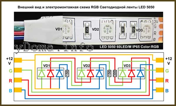

Тогда получается, что в светодиодной ленте цветопередача нарушена?
Взято тут
Группа из трёх светодиодов соединена через один резистор!

В ленте не нарушена т.к в ней последовательное соединение светодиодов, а у Вас паралельное.
:shock:
Их нельзя между собой соединять, на них подаётся уравляющий сигнал с МК через ULN2803.
Вы наверное просто схему не посмотрели!

Не ленитесь, поставе все резисторы. У светодиодов даже одного цвета и модели разный ток падения напряжения.
Еще раз говорю, светодиоды буду светится как попало. И на синие светодиоды, яб поставил резисторы 470ом может чуть больше даже .

Тогда резисторы поставить R - 510, B - 470, G - 300?
Или лучше подключить к диоду рабочее напряжение(12 В) и подобрать резисторы по протекающему ток, не более 20mA?

Так и оставляйте. 570, 470, 300 может 330.
Можно так сделать , но визуально допустим, синий будет намного ярче светится чем зеленый.
