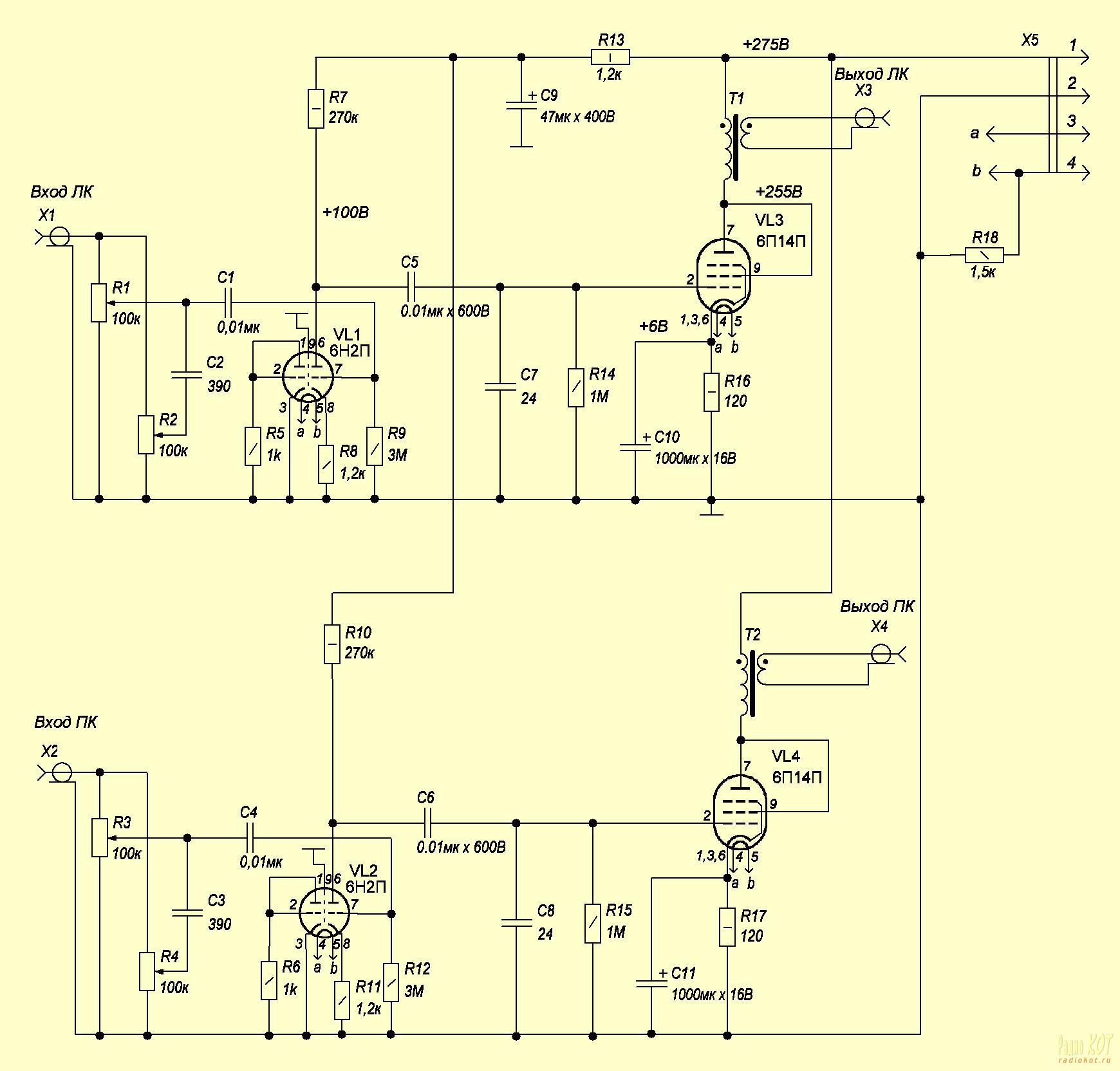

Здравствуйте уважаемые форумчане!
Многие расхваливают ламповый звук и я заитересовался этой темой.
Но, как говорится, первый блин комом.
за основу была взята схема (я не хочу обидеть автора не в коем случае!) - http://radiokot.ru/circuit/audio/amplifier/90/
кроме блока питания
Я решил ее повторить - и в итоге неудача: динамик молчит.
Подскажите с чего начать проверку чтоб найти решение.
Всем заранее спасибо.

Обычно начинают с проверки блока питания и напряжения на выводах ламп ... :)

Блок питания выдает 282в, а на лампах мерять напряжение: анод-катод?

Не... Общий минус - катод, общий минус - анод. Но сначала еще раз проверить правильность монтажа - один проводочек не туды - и работать откажется... :music:

замеры по анодному, сеточному, катодному току:
6н2п: 62 -0,8 0,9
6п14п: 262 10+ 9,5
(замеры без подлючения джека)
10+ значит что постепенно напряжение увеливалось до 15 вольт
и еще один подозрительный момент - 6п14п за 5мин разогрелась более чем 90градусов
Анодный ток смотрят.
Возможно К3 в анодной цепи.
А собран один канал, или оба?

собран один канал пока макетом, думал если будет работать то соберу оба в аккуратном корпусе
вы имеете в виду КЗ в лампе или в цепи переспрошу

Ток анода в покое измеряют.
Тогда будет видно.
Если он превышен - лампа и будет греться без сигнала.
Превышен он может быть по разным причинам.
В том числе и из-за К3 в анодной цепи.
Отсюда и отсутствие звука.
С подключением выходного трансформатора ничего не понапутано?

С подключением выходного трансформатора ничего не понапутано?[/quote]
выходной трансформатор ТВЗ 1-9:
1-от входа питания анодного напряжения;
2- от анода лампы 6п14п;
3,4- на колонку 8ом
Тогда будет видно.
подскажите как замерять ток анода? :))
