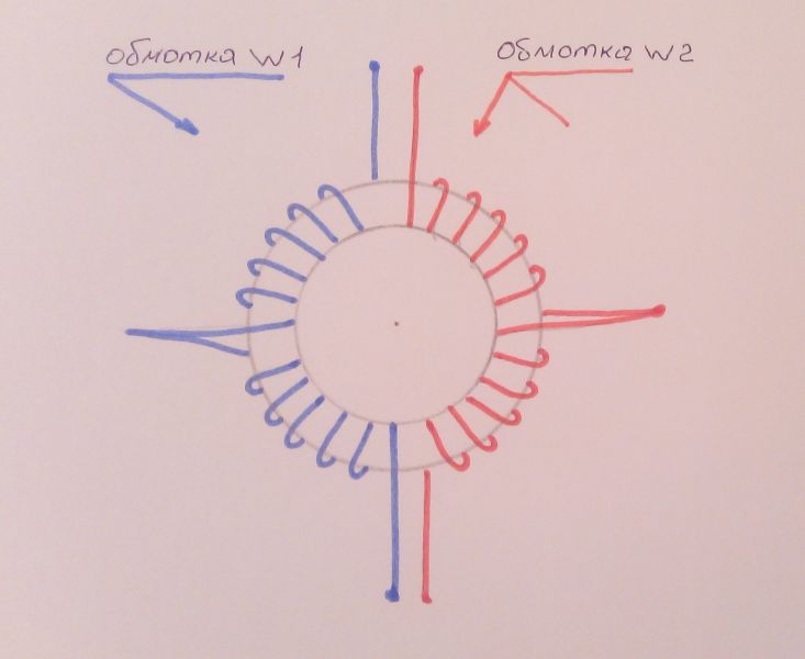

Помогите начинающему, первый раз мотаю на кольце, вопрос в следующем- правильно ли я понял расположение обмоток. Соответственно обмотка w4 мотается на w1, а обмотка w3 на w2?[img][img]https://img.radiokot.ru/files/137790/thumbnail/2gushmch1r.jpg[/img][/img]

Не разберусь как добавить изображение, ну ладно словами - обмотка 1 мотается на половину кольца, обмотка 2 на другую половину, обмотка 4 на верх 1 обмотки и соответственно обмотка 3 на верх 2 обмотки. Я правильно понял?

.... Я правильно понял?
Нет, не правильно! Первой мотается обмотка с наибольшим числом витков равномерно по всему кольцу, далее поверх этой обмотки мотаются остальные, обмотки друг от друга изолируются. :))

Спасибо за консультацию.

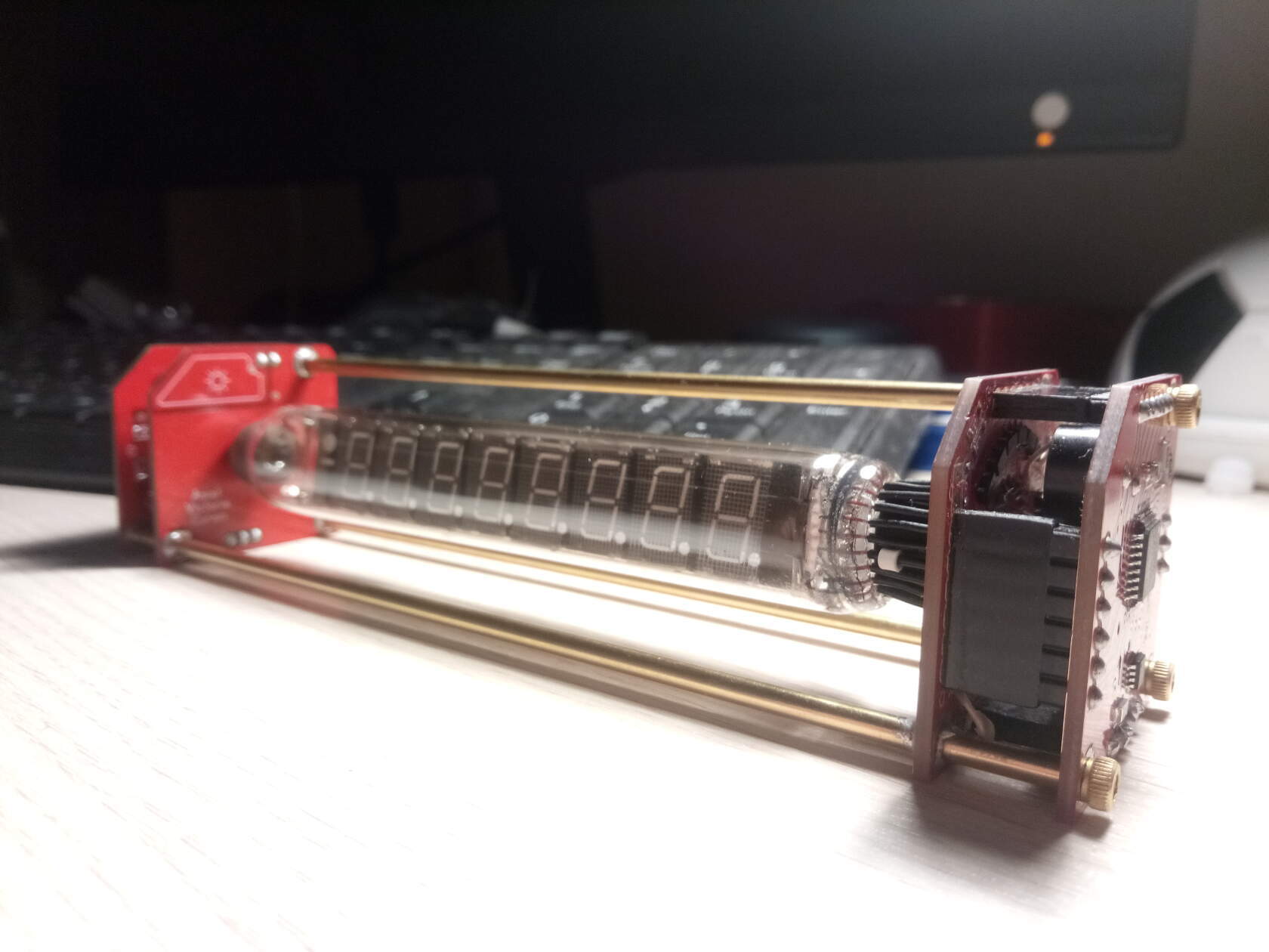

Вечер добрый!
Это вариация на тему квадратных плат (спасибо автору за идею)...
Прототип... пока не допилил... могут быть ошибки :)
Из изменений (хотелок :) ):
- применен датчик температуры DS18B20U (мелкий корпус uSOP, вынесен наружу, подальше от индикатора);
- изменен порядок сеток и сегментов для удобства разводки (для ИВ-18, под ИВ-21 пока не правил, как настраивать где-то в теме описано);
- на плате место под мелкий фототранзистор (перенес на плату контроллера чтоб меньше проводов в трубки заталкивать, пока не ставил, теоретически должно работать);
- "пищалка" стоит мелкая, с генератором (тоже перенес для уменьшения проводов в трубках);
- аноды сетки включены через DTA114 (как на круглых платках), питание на SN6501;
- для питания на плате развел гнездо Type-C (6-pin, нашел на али);
- использован отсек для CR1220 (нашел на али);
- для сенсорных кнопок поставил TTP223 с транзисторами на выходах (работают, но надо еще посмотреть).
Провода спрятаны в трубках...
Есть варианты плат с подсветкой (Tiny13 и RGB-светодиод в корпусе 2835 под выводами индикатора), но это на любителя...
Есть плата под формирователь напряжений накала и "высокого" по схеме для ИВ-28 (LM9022 и 6007, не проверял пока, нет их у меня пока).
Часы пока не запустил, на все времени не хватает...
Включил, посмотрел... яркость слабая, но что-то шевелится... видимо с питанием надо посмотреть...
Сенсоры вроде работают...
Выключил и пока отложил...
Как то так...
Платы в спринте, можно править под свои "хотелки"...
