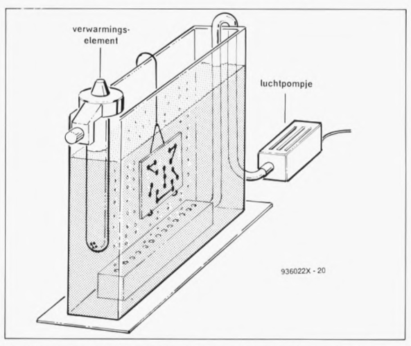

Доброго времени суток! Задумался над изготовлением резервуара для фототравления, и пришла мысль: почему бы не использовать пищевые контейнеры из полипропилена, у них можно в крышке проделать 2 отверстия, через одно завести шланг от компрессора, на другое повесить масленый фильтр, что бы брызги не разлетались... Собственно вопрос: насколько полипропилен устойчив к растворам для травления?
 Заголовок сообщения: Re: Микропузырьковая ванна.
СообщениеДобавлено: Ср янв 02, 2013 18:32:07
Рейтинг сообщений: 10
Зарегистрирован: Пт май 18, 2012 23:12:23
Сообщений: 249
А ультразвуком не пробовали?
ультразвук - это скорее для мойки плат.
Для травления вряд ли подойдет - есть риск смыть резист нахрен...
давно такие использую. Намного лучше фотокювет из ПВХ.
С компрессором основной гемор с герметизацией шлангов в корпусе.
Я поступил проще - прокрепил на крышку низковольтный моторчик с эксцентриком из гайки М4.
Работает сносно, интенсивность перемешивания можно подбирать регулированием напряжения на моторчике.

Кювета для травления.
