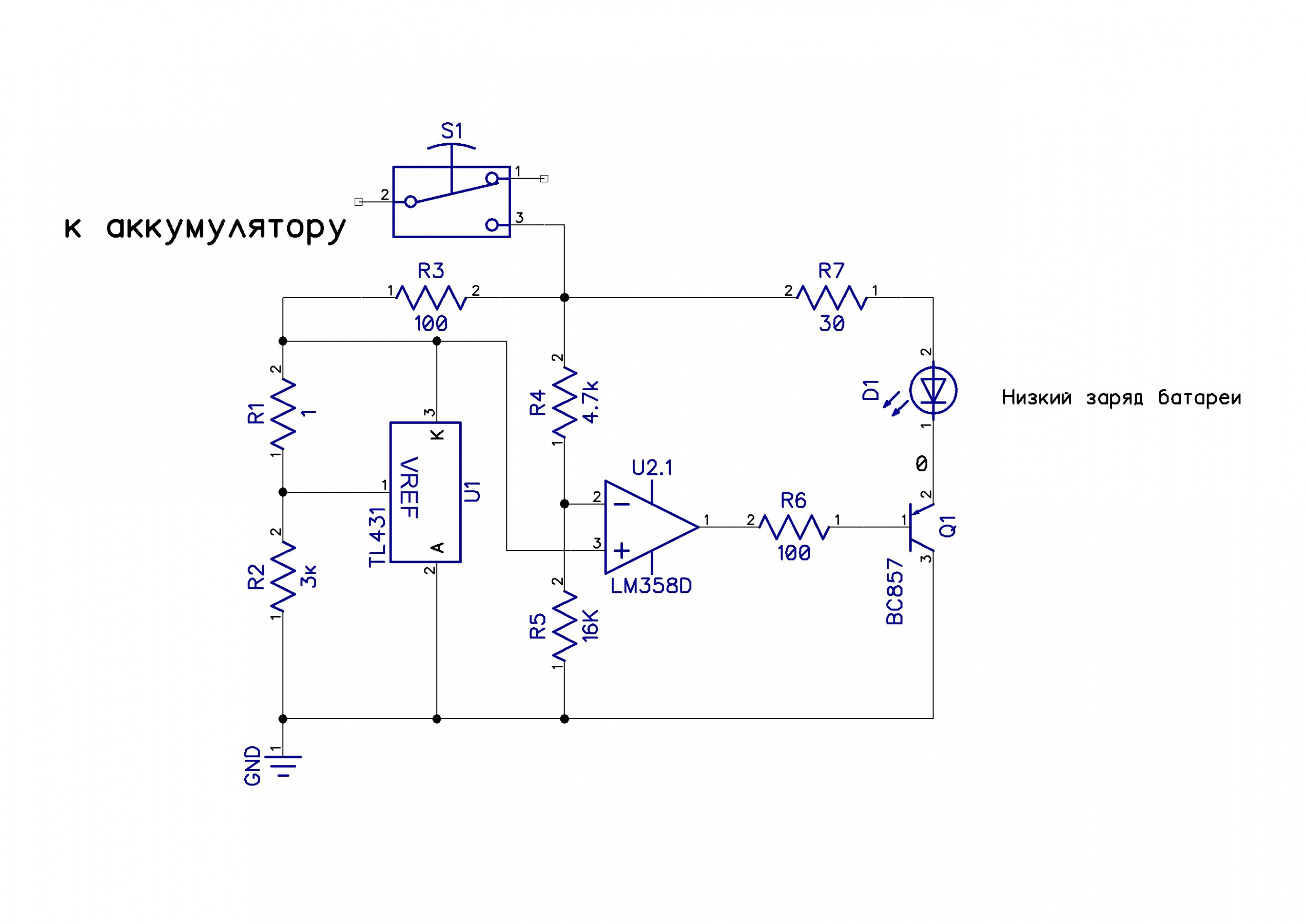

К этой статье http://radiokot.ru/circuit/digital/home/213/ если у кого нет кварца на 4.9152мГц прикрепляю прошивку для 4мГц кварца.
И у кого нет BU48xx можно собрать альтернативу на LM358 и TL431 и резисторами R4 и R5 подобрать нужный порог срабатывания.

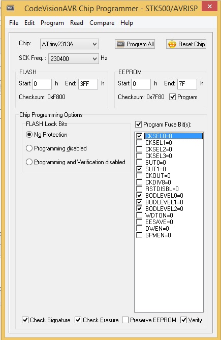

Спасибо. Все заработало. В схеме привлекла простота, энергонкзависимость и отсутсвие лишних ненужных функций. Только с фьюзаме не понял. Почему онм выставлены на 8мг, а в статье стоят от 4 до 8мг?

Дем , в статье фьюзы в Atmel Studio так ставятся, так уж сделали программисты, а по сути все одно и тоже.

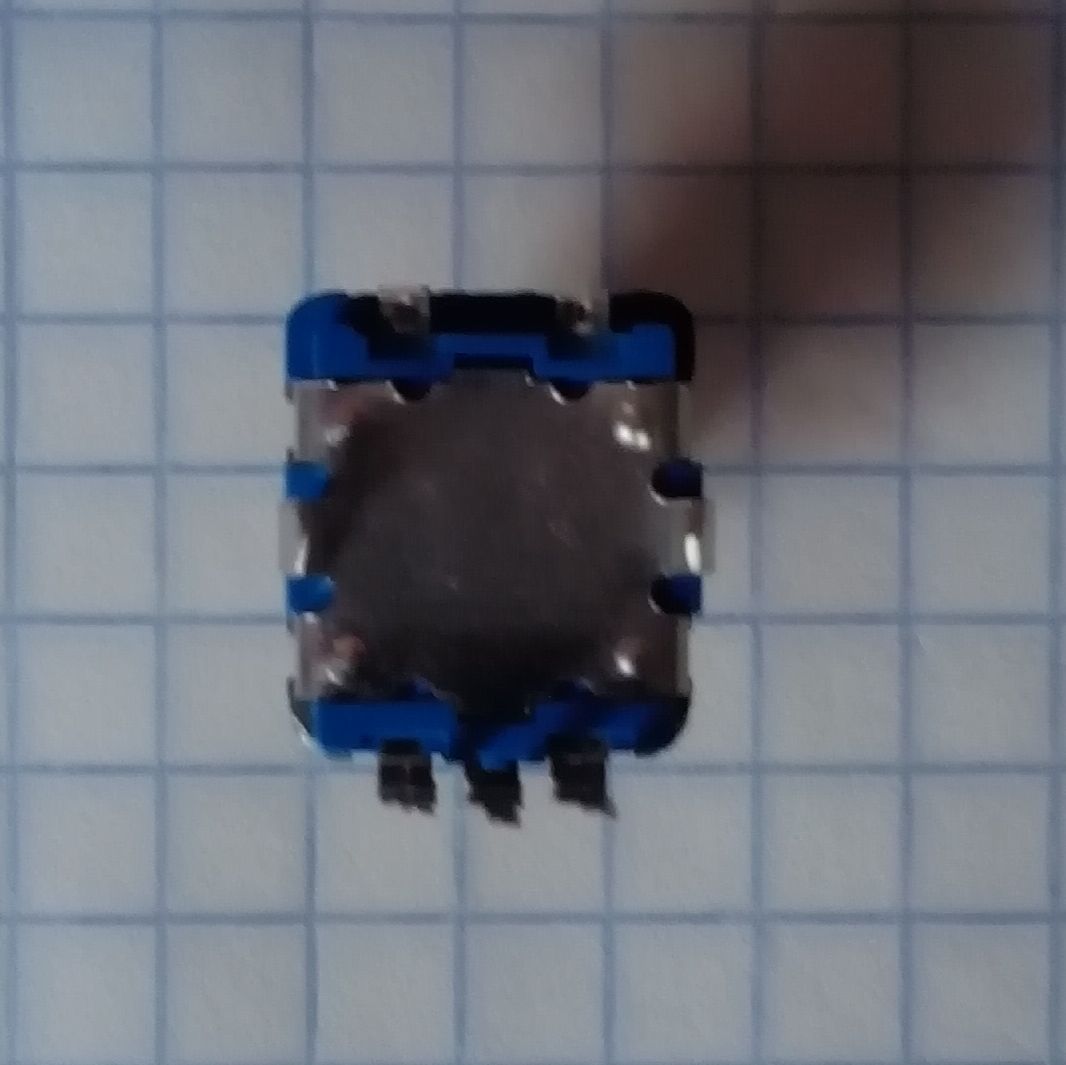

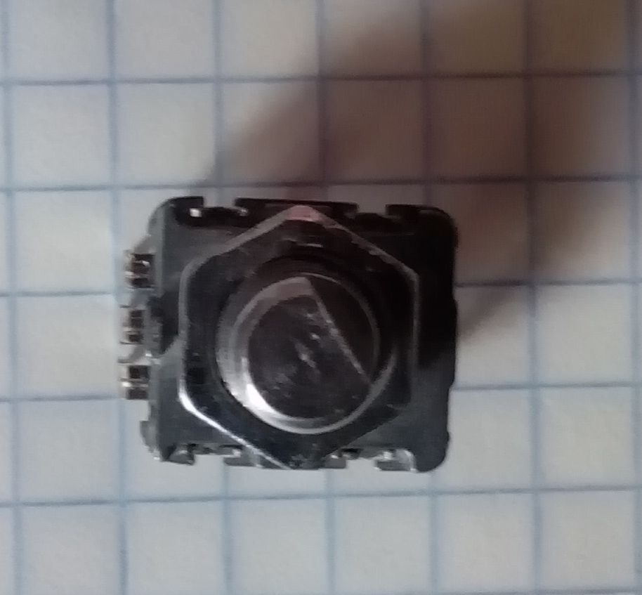

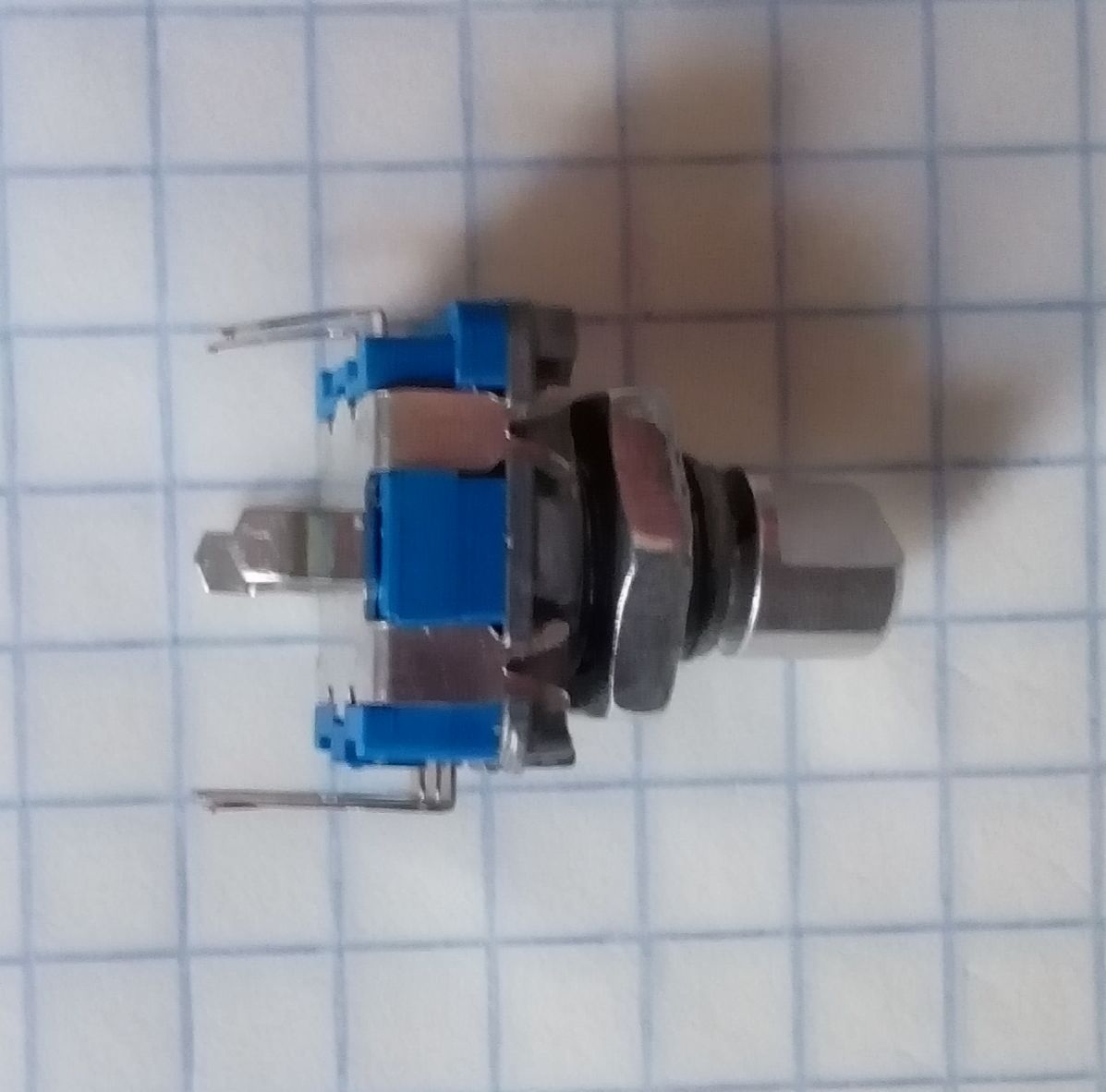

Что-то я засомневался что PEC11 энкодер. Т.к он давно лежит , а по корпусу подошел как PEC11 , вот и решил что это PEC11. Он так же похож на EC11 и PEC16. Единственное его не возможно выставить так что бы его контакты оставались замкнуты.
Вот фото того что установлено:

Купил рес11, 24 щелчка 24 импульса и второй 24 щелчка 12 импульсов. В магазине перепутали и сейчас не мгуВ р сказать кто из них кто, так как по виду они одинаковы.работе один работает нормально а второй нет, опятьже общий у них в разных местах а в даташите вообще в другом. На том что работает пока не стабильно. Буду пытать

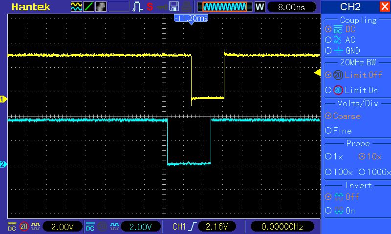

Посчитал который установлен у меня в нем 20 шелчков , и диаграммы стандартные для энкодера. Общий у этого энкодера - средний вывод.
