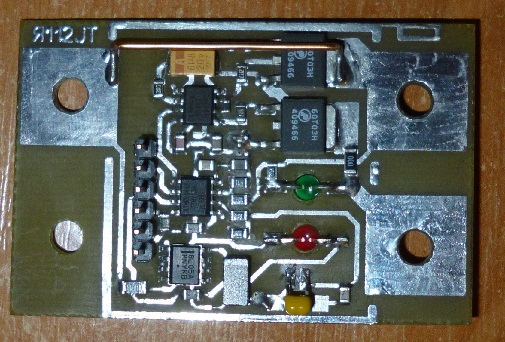

Тема реле регулятору.
http://radiokot.ru/circuit/analog/home/55/
По вопросам и замечаниям сюда.
По сути вопроса из комментариев.
Объяснять применения мощного мосфета для коммутации цепи постоянного тока, надеюсь не надо.
А вот по поводу применения драйвера после компаратора возможно и возникнет вопрос.
ОУ имеет ограничение выходного тока на уровне 50ма в режиме КЗ,а на напряжении 10в реальный ток нагрузки на порядок меньше, поэтому время заряда емкости затвора в несколько тысяч пикофарад может составлять единицы миллисекунд. Чтобы избежать этого и стоит драйвер который обостряет переходные процессы в мосфете. К тому же - это копеечная добавка к сложности и, тем более, стоимости. В конце концов и можно не ставить на плату, если совсем плохо.
Надеюсь объяснил. Язвить не надо было.

Защиты, кстати, никакой нет
А зачем сюда писать, если не делал и не собираешься, или ник кармой обеспечиваешь?

Заряд миллера для транзистора 60N03 составляет 14 нКл. При токе управления 5 мА полное переключение произойдёт за 2,8 мкс. При двух ОУ в параллель (как написано в статье) соответственно в два раза быстрее.
Но даже если бы переключение занимало миллисекунды это всё равно более чем достаточно для автомобильного генератора.
Так что я всё таки склоняюсь к мысли, что драйвер немного лишняя деталь. Но извиняюсь за утверждение, что автор не в курсе зачем транзисторы.
Генератор спроектирован под регулятор с падением напряжения 1,5 В или больше. В результате независимо от свойств применённого транзистора падение напряжения на нём установится 1,5 В или больше. По этому соглашусь с musor-ом - "не полезен".
Есть ещё нюанс. Дело в том, что теоретически это специальный "переключательный" транзистор, не предназначенный для работы в линейном режиме (особенности внутреннего устройства). Но на практике, судя по многим статьям (включая Вашу), он работает.

Применение драйвера было под сомнением и у меня,но я решил оставить как есть.
Автомобильный генератор -синхронная электрическая машина с возбуждением электромагнитом постоянного тока.
Ток возбуждения зависит от сопротивления обмотки цепи возбуждения и напряжения питания. Уменьшая падение на ключе мы увеличим КПД генераторной установки в целом потому как при меньшем напряжении бортовой сети и меньших оборотах уже установится ток заряда в цепи АКБ.
Реле регулятор работает только в ключевом режиме. Для этого во все подобные схемы вводится гистерезис переключения. И здесь он есть- расчетное значение 0.05В
PS.Кто может спорить, что мс 33099 круче. Но то-то много попадаются Я112 с мс33099... И прям этими микросхемами засыпано все вокруг, чтобы спаять самому.

musor писал(а):
немного приободрю автора :))) ...
Бодрость автора от этого не зависит. К тому же это не то устройство которое вообще стоит обсуждать.
Никакой оригинальности я не привнес.
Мне понадобилось именно такое - я сделал и поделился. Всё.
Я больше скажу- есть еще одно:
Писать статью про сей девайс я принципиально не буду. Кому интересно расскажу и пришлю документацию на ящик.
Потому как РР просто на компараторе и мосфете у некоторых людей вызывает негодование.
