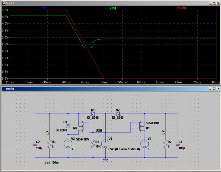

Диоды D1 и D4 служат для «объединения» входного напряжения (Vin) и напряжения резервной батареи (Vbat). P-канальный полевой транзистор Q1 шунтирует D4 при отсутствии входного напряжения, чтобы уменьшить потери на D4 при питании устройства от аккумулятора.
Можете прокомментировать необходимость наличия D4 в схеме? Мне кажется что схема и без него должна работать? Или есть какой-то подвох со скоростью открытия/закрытия Q1?
 Заголовок сообщения: Re: Модуль питания с резервным аккумулятором (μCUPS)
СообщениеДобавлено: Чт сен 03, 2020 23:22:03
Карма: 13
Рейтинг сообщений: 86
Зарегистрирован: Чт ноя 06, 2014 13:09:06
Сообщений: 279
В момент отключения питания (переход на питание от аккумулятора) с диодом D4 напряжение Vsys "просядет" меньше, чем без диода D4.
Ну и обратная ситуация, когда подается питание - тоже с диодом D4 будет меньше "провал" на Vsys.
Пример на рисунке (кликабельная картинка):
Красная - напряжение питания
зеленая - без диода D4
синяя - с диодом D4
Прошу прощения, изображение "размылось", но разглядеть можно.
