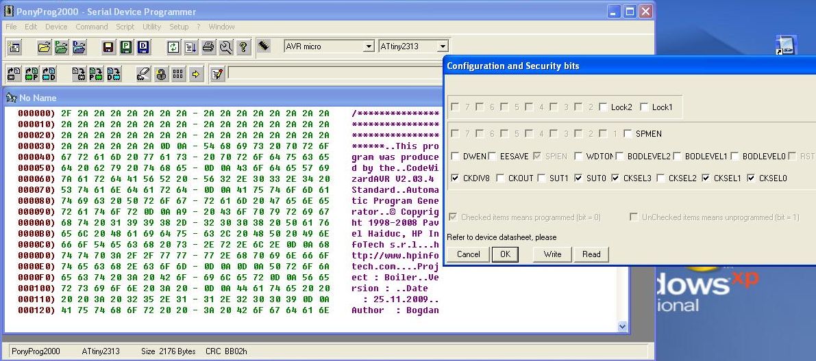

Развел плату. Спаял. Не заработало. Плату проверял несколько раз вроде ошибок нет. Программировал ponyprog. Фьюзы выставлял согласно калькулятора приведенного выше. Пробовал два МК один ATTINY2313A, второй ATTINY2313-20 оба новых. При включении устройства «загораются» два светодиода, цифровой индикатор молчит. На выводах МК напряжение присутствует только на выводах питания. Т.е. вроде бы не запускается МК хотя прошивка считывается. Может неправильно я выставляю фьюзы?
В прикрепленных файлах скрин ponyprog при считывании с МК и фьюзы, а так же плата. Может кто, что подскажет в чем причина?
Мож позндо пишу, но чтобы другие не наступали.
Причина в том, что Вы залили в контроллер не скомпилированный (текстовый) файл.
Это видно по прикрепленному Вами изображению.
Файл boiler.c , нужно скомпилировать, получится файл boiler.hex, его-то и нужно заливать.
