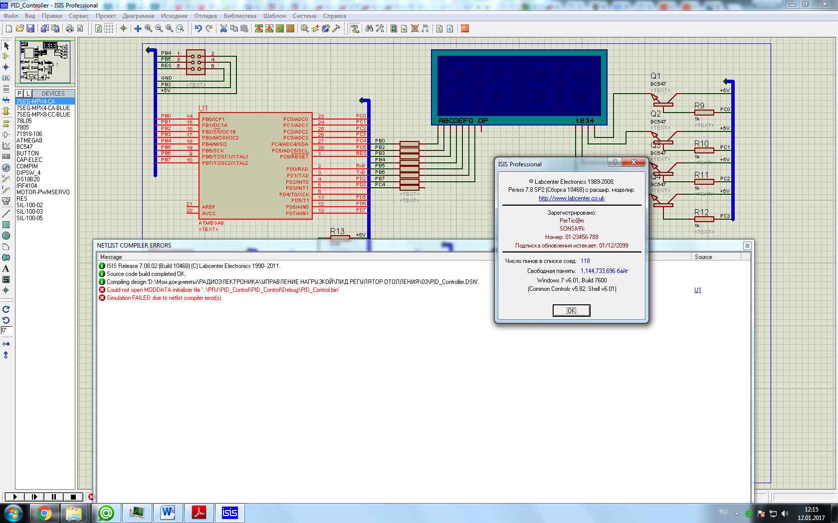

Что делаю не так, чтобы открыть в Протеусе? Вроде показал где hex находится но всё равно ищет еще какой-то файл.
2.jpg [209.42 KiB]
1.jpg [167.88 KiB]

Файл инициализации EEPROM. Уберите его, не помню зачем он у меня там был.

:shock: Я не смогу так сделать. Надо открыть hex, потом изменить и его опять компилировать. Не знаю как это делать, только в теории, никогда не писал программы. Понимаю, что скажете ох уж эти теоретики, если не очень трудно сделайте так, чтоб работало. И еще если без переделки прошивки в железе будет работать?
Ну я же Вам ответил. Протеус ищет файл инициализации еепром, уберите его из свойств МК.
