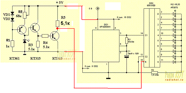

Сказанно что всесто светодиода можно поставить любую другую логическую схему. К примеру скажем как подключитт туда http://radiokot.ru/circuit/light/run/02/ вот такую схему?
Автор:  Jemchug [ Ср дек 03, 2014 20:07:13 ]
Заголовок сообщения:  Re: Надежное фотореле специально для начинающих.
Например вот так.
Как только будет темно, так заработают бегущие огни.
Если светло, то в схеме бегущих огней будет постоянно гореть только один верхний светодиод.
Можно придумать и осуществить также другие алгоритмы работы.
1.GIF [27.41 KiB]
Автор:  petyalee [ Ср дек 03, 2014 21:19:02 ]
Ого! Как просто оказывается. Но я думаю что от 5 вольт тускловато гореть будет.
