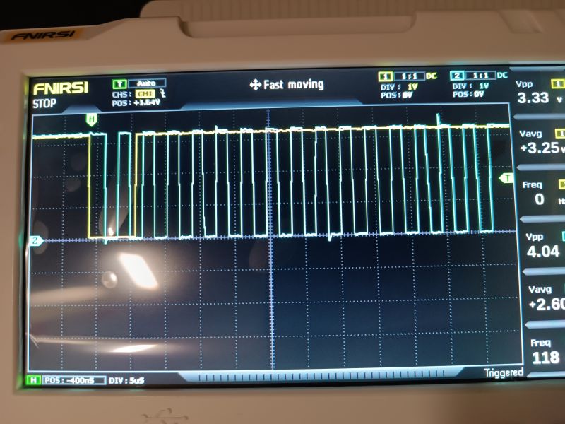

Оба варианта не рабочие. (Начинаю разбираться в программировании микроконтроллеров в принципе и stm32 в частности.)
На картинке отправка двух байт. Желтый - это программный строб (0 - выбор устройства). Синий - тактирующий сигнал для передачи 2 байт. Как видно на осциллограмме передача данных продолжается после выхода из функции записи байта. Вот простой пример, для которого получена осциллограмма:
Код:
    while ( 1 ) {
        GPIOB->BRR = GPIO_Pin_12;
        spi2_write_byte( 0x5a);
        spi2_write_byte( 0xa5);
        GPIOB->BSRR = GPIO_Pin_12;

Как минимум выход из функции записи байта теперь происходит после завершения отправки байта. Но чтобы проверить этот вариант для W5500 надо припаять обратно один оторвавшийся при снятии осциллограммы проводок. Использование двух последовательных проверок SPI_SR_TXE и SPI_SR_BSY "подсмотрел" на сайте stm'а (https://community.st.com/t5/stm32-mcus- ... d-p/483106):
During discontinuous communications, there is a 2 APB clock period delay between the write operation to SPI_DR and the BSY bit setting. As a consequence, in transmit-only mode, it is mandatory to wait first until TXE is set and then until BSY is cleared after writing the last data.
Добавлено after 9 minutes 1 second:
Добавлено after 52 seconds:
Для снятия осциллограммы к слову использовал 1014D (это в принципе мой первый собственный осциллограф). Сначала "люто" в чат-споре ругался и требовал возврата. Но как оказалось любым инструментом надо сначала научиться пользоваться, иначе получается как с мартышкой, надевший очки на хвост. Хотя сейчас может быть взял бы и более дорогую модель (но не сильно дороже :) ).

Козырный заход: не зная ни STM32, ни W5500 сразу начинать работать с W5500 через его регистры. Может, просто взять библиотеку от Wiznet и начать работать с ней? Тут где-то roman.ru выкладывал свои результаты по работе с W5500 через его регистры. Может, сначала изучить его труды?
Надо не задержку делать, а читать регистр состояния W5500. И делать это не _после_ отправки команды, а _перед_, ибо пока готовится отправка очередной команды, предыдущая команда, скорей всего, уже выполнится. Может, почитать мурзилку от Визнета, изучить исходники их библиотеки, почитать тему с работой Романа?
